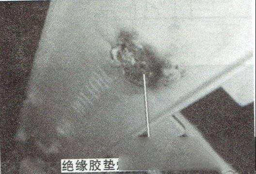

摘要: 收到同行送来的故障机壹台创维47KR08RD型液晶电视,故障表现为黑屏,伴音正常。上电开机,背光不亮,判断故障在背光电路或LED灯条中。拆机检查,发现屏两侧小孔有熏黑现象,如图1所示,说明灯条有问题。拆开液晶屏,发现灯 ...
    收到同行送来的故障机壹台创维47KR08RD型液晶电视,故障表现为黑屏,伴音正常。上电开机,背光不亮,判断故障在背光电路或LED灯条中。拆机检查,发现屏两侧小孔有熏黑现象,如图1所示,说明灯条有问题。拆开液晶屏,发现灯条座下方的绝缘胶垫已烧蚀了一个窟窿,如图2所示。
       割掉烧坏的胶垫,在打火的地方涂.上704硅胶,在不装屏的情况下上电开机,LED灯条全亮。待704硅胶固化后,装好液晶屏试机,故障机修到这里,终于修好值得探讨。。
