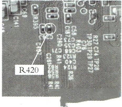

摘要: 收到同行送来的故障机壹台创维50E780U液晶电视,开机后音量自动加到“100”。仔细检查PCB板正反面,没有发现异常。接上串口工具,通电查看打印信息正常。上电测量键控接口KEY0、KEY1端(测试点为电容C400、C401非接地端, ...
    收到同行送来的故障机壹台创维50E780U液晶电视,开机后音量自动加到“100”。仔细检查PCB板正反面,没有发现异常。接上串口工具,通电查看打印信息正常。上电测量键控接口KEY0、KEY1端(测试点为电容C400、C401非接地端,如图1所示)电压均为3.19V,正常。升级主程序后试机,故障依旧。怀疑板材漏电,顺着C400、C401处的铜箔检测,发现PCB背面电阻R420虚焊,如图2所示,导致主芯片KEY0端悬空(正常为上拉3.3V)。补焊R420后试机,故障机修到这里,终于修好值得探讨。。
