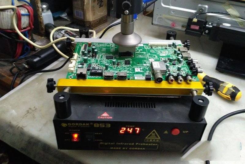

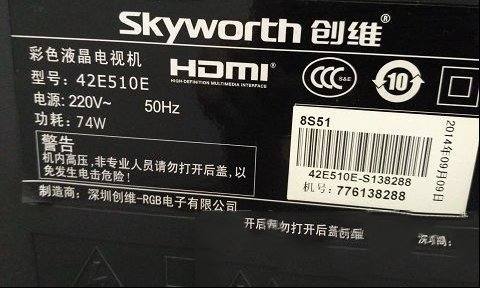

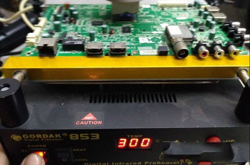

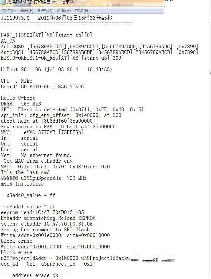

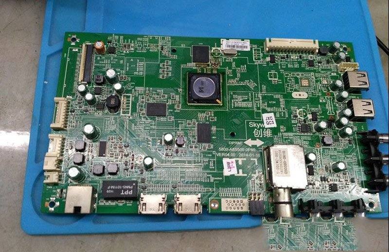

摘要: 收到其他维修同行的一台创维42E510E液晶电视(8S51机芯),主芯片MSD6A818,外挂25Q16存储器,故障表现为开机直接亮绿灯,不能开机,主板上面的电压全部都是正常的,也有开机打印信息,提示EMMC异常,25Q16的程序也可以正常 ...

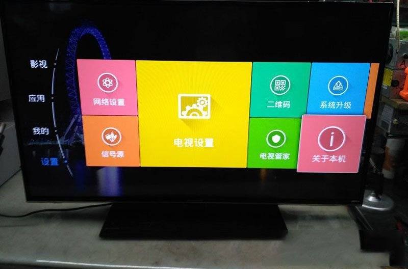

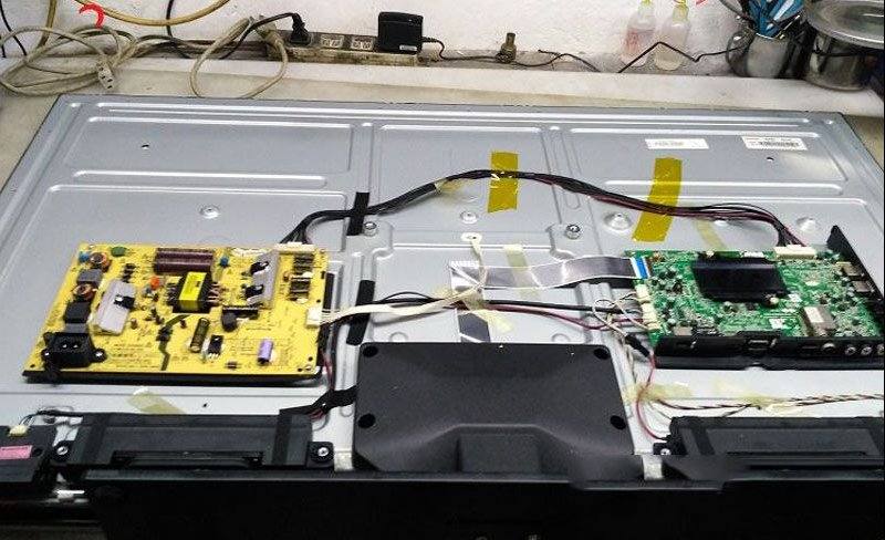

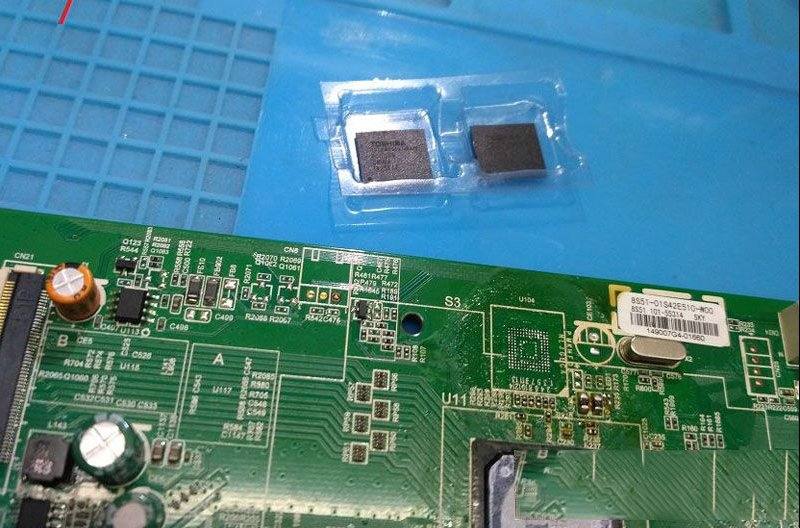

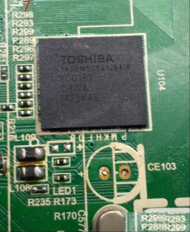

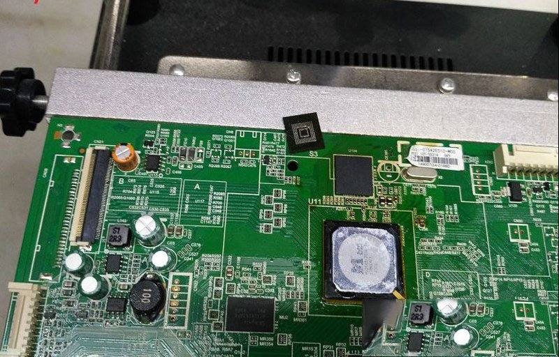

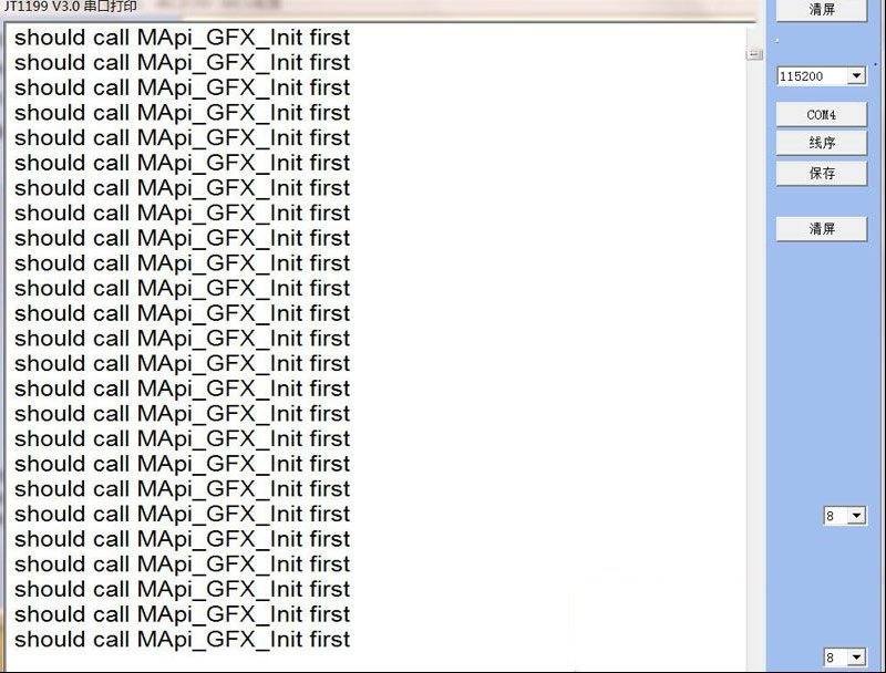

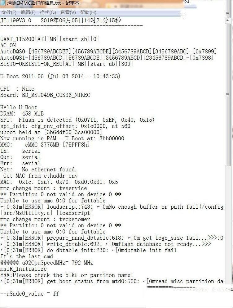

    收到其他维修同行的一台创维42E510E液晶电视(8S51机芯),主芯片MSD6A818,外挂25Q16存储器,故障表现为开机直接亮绿灯,不能开机,主板上面的电压全部都是正常的,也有开机打印信息,提示EMMC异常,25Q16的程序也可以正常的读取和写入,后更换EMMC后也不能开机,然后在某宝上买了一个可以升级空白的EMMC后然后升级主程序,这个机器有引导程序在25Q16,现在已经完全正常了。
