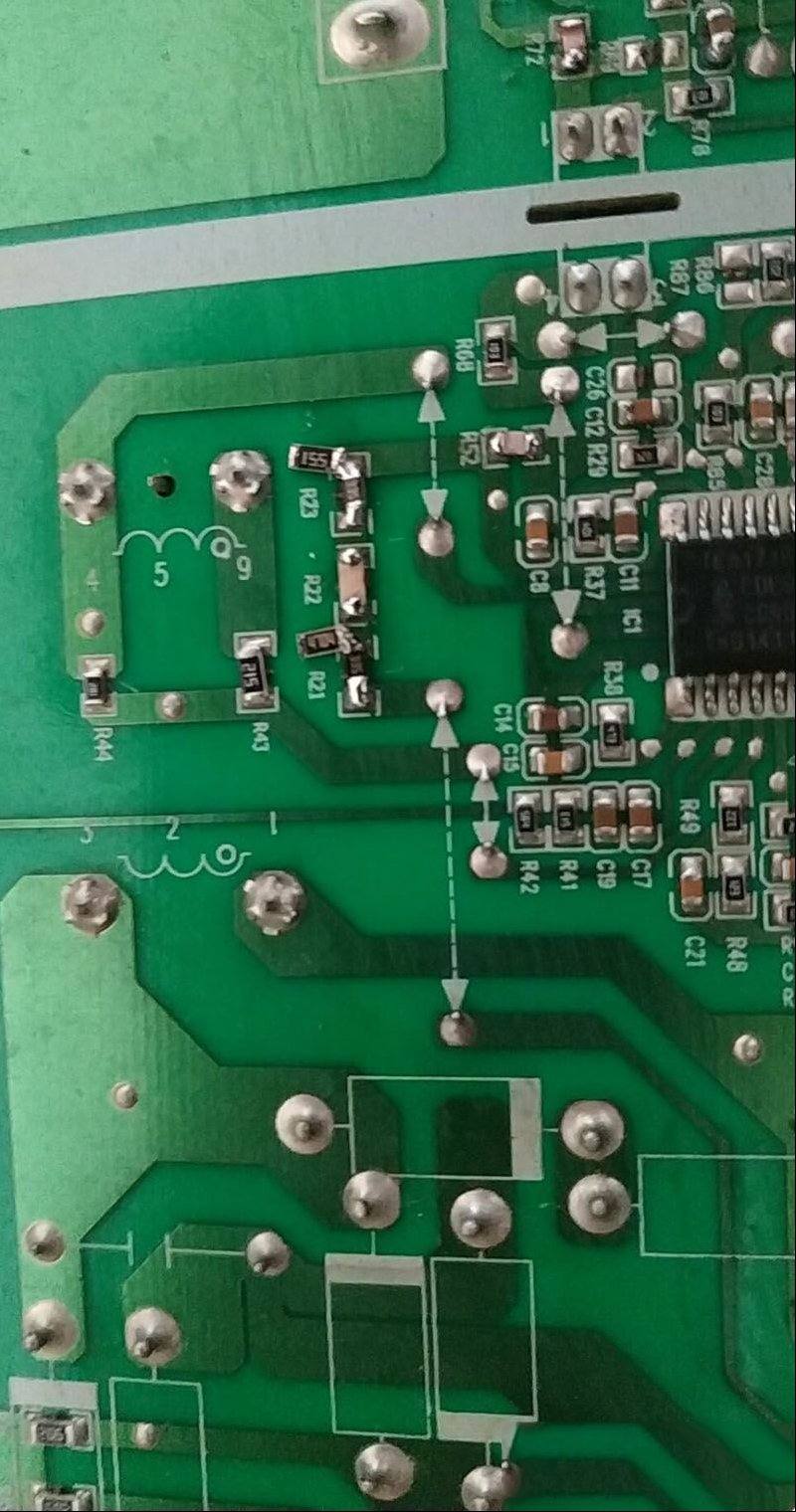

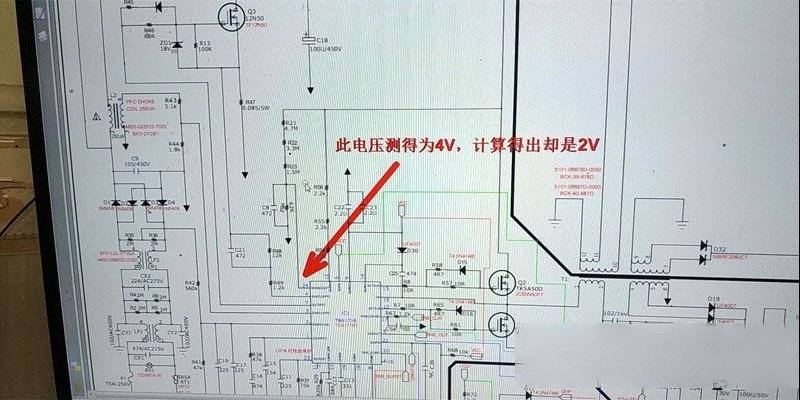

摘要: 收到同行送来的故障机壹台创维49E360E液晶电视,故障表现为红灯闪不开机,折机,测电压,待机电压跳变,单独电源板通电,待机电压10V,也不稳,有0.5V的变化,拆滤波电容,容值变小,三个全换,试机故障不变。开机信号接1 ...

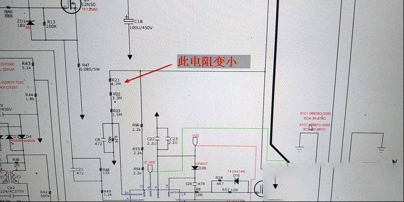

    收到同行送来的故障机壹台创维49E360E液晶电视,故障表现为红灯闪不开机,折机,测电压,待机电压跳变,单独电源板通电,待机电压10V,也不稳,有0.5V的变化,拆滤波电容,容值变小,三个全换,试机故障不变。开机信号接10V,测待机电压变为12V,测PFC 300V,PFC没工作,查PFC电路,发现IC的24脚电压高。最后发现是R21电阻异常导致的。另外这个电源板待机时PFC电路是启动的。
       附:创维168P-P49EWL-00电源板电路原理图
