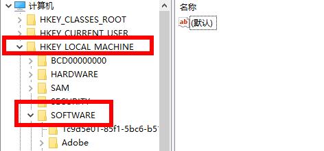

  1、首先按下“win+r”打开运行然后输入regedit并回车。
  2、随后依次打开注册表选项中的“HKEY_LOCAL_MACHINE\SOFTWARE\Policies\Microsoft\Windows\System”。

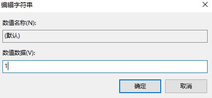

  3、在右侧添加注册表值,命名为“AllowDomainPINLogon”并将值设置为1。
