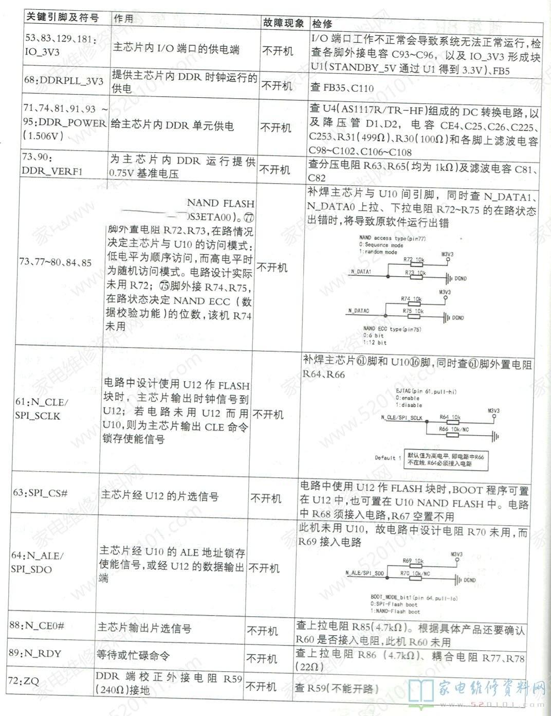

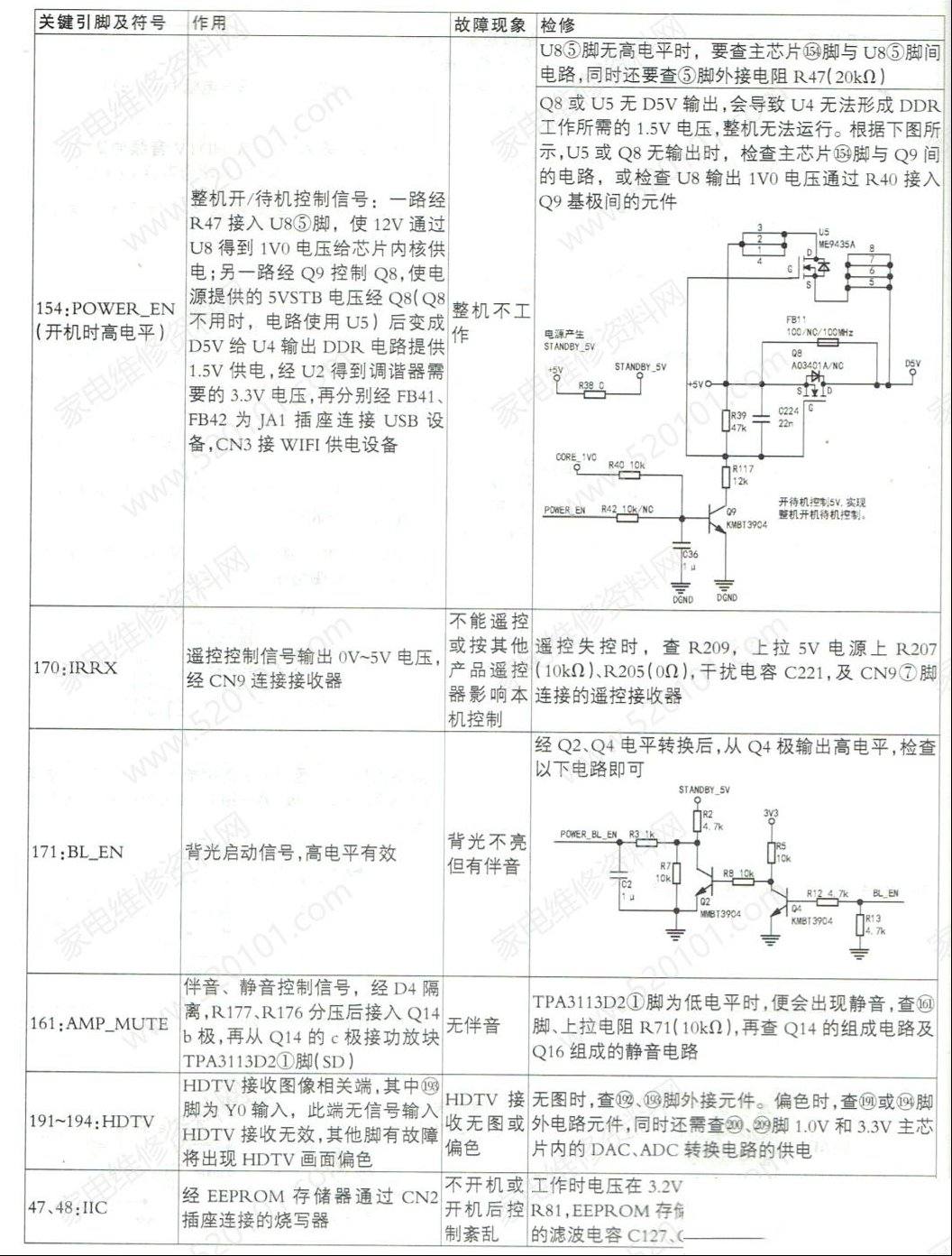

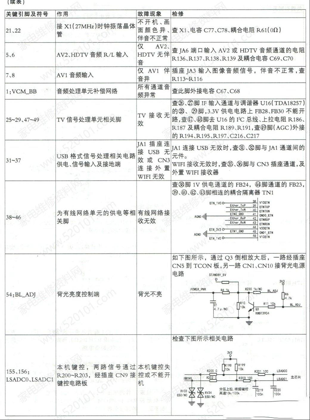

    创维使用8R25、8R23、8R26、8R59、8R72、8R58等8R系列机芯生产的产品,其机型有32E360E、32E380S、32E5ERS、32E510C、32E530S、32E608S、32E7BRE、39E660E、39E380S、42E30SW、42E7BRE、42E321W等,都采用了RTD2649芯片作整机控制系统与图像、伴音处理芯片,现以用8R72机芯生产的39E660E机为例介绍该芯片的故障。
