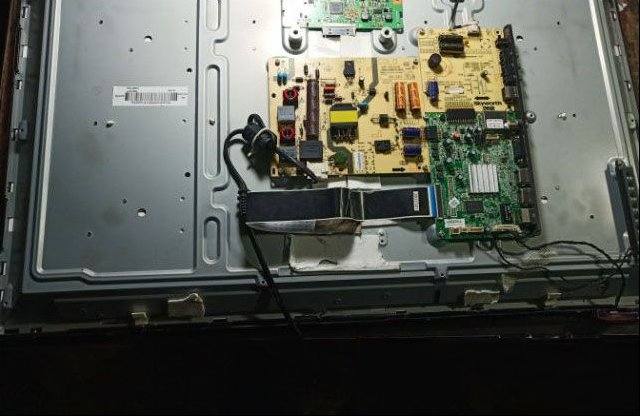

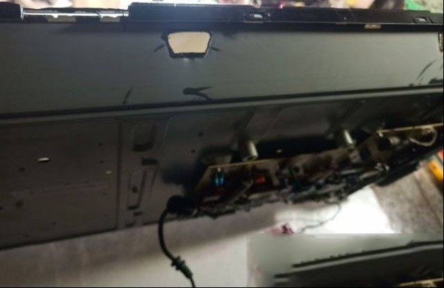

摘要: 最近一客户说他家里的电视机有竖线故障,我说要换屏,和客户谈好价格后,客户同意,着手拆机换屏,原装的屏号是LC320DXE-SFR1,逻辑板6870S-1578A,换的屏板号是LC320WXN-SBA1,逻辑板6870C-0238B。换好 ...

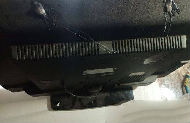

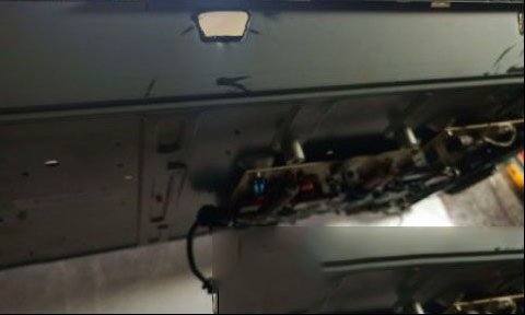

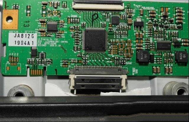

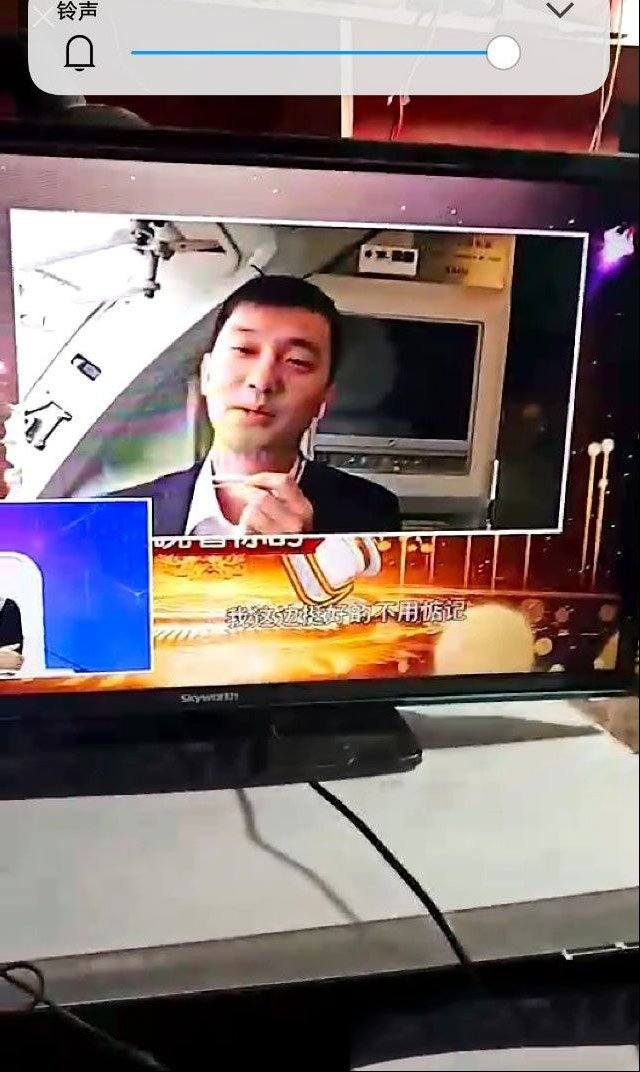

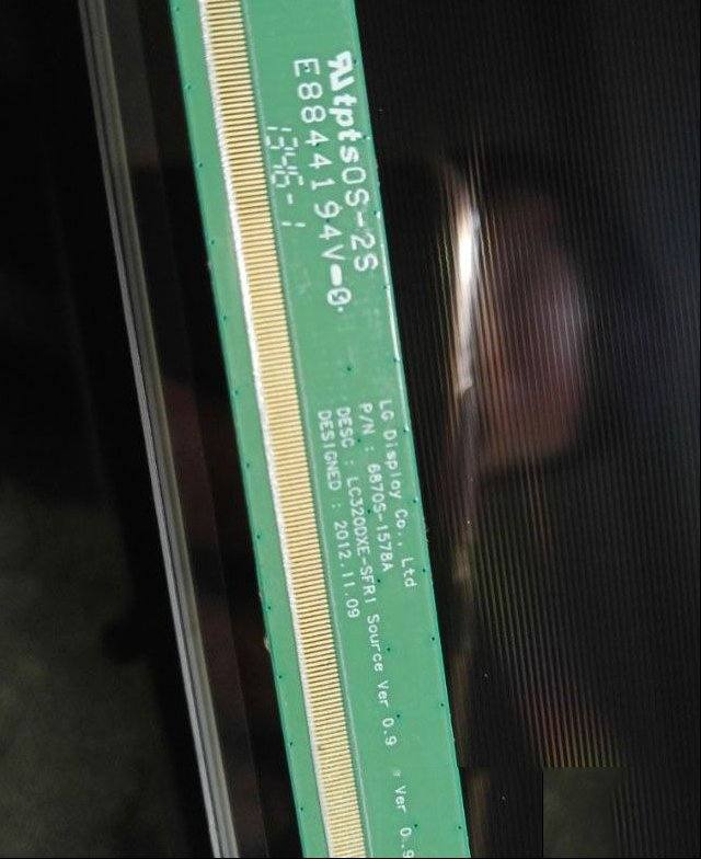

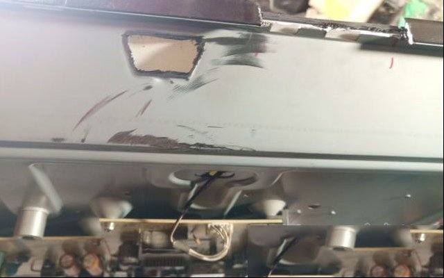

    最近一客户说他家里的电视机有竖线故障,我说要换屏,和客户谈好价格后,客户同意,着手拆机换屏,原装的屏号是LC320DXE-SFR1,逻辑板6870S-1578A,换的屏板号是LC320WXN-SBA1,逻辑板6870C-0238B。换好屏后通电试机,图像倒置。先在网上搜索相关资料,没有什么有价值的信号,大多数都是失败的意见,干脆改硬件,于是有了把屏旋转180度的想法,用切割机割出屏排线的空位,和软线的位置,打磨好后把屏放上去,然后在找一个长的屏线,走在电源板下,屏线再用屏蔽布帖上,完工后通电试机,图像完美,再把上盖2个螺丝孔用AB胶封死。
