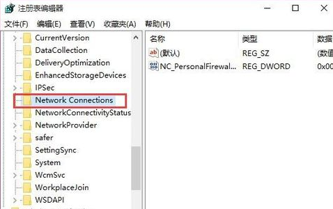

  1、按下快捷键win+R,然后输入命令regedit打开注册表信息。
  2、然后依次打开注册表位置:HKEY_LOCAL_MACHINESOFTWAREPoliciesMicrosoftWindowsNetwork Connections。

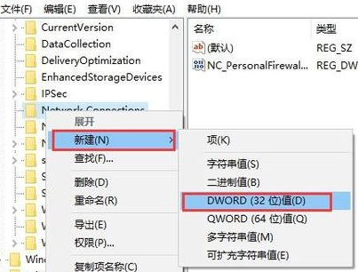

  3、然后再在空白处点击右键,新建一个DWORD值。

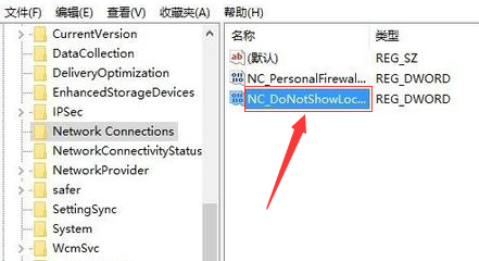

  4、新建好之后,重命名为:NC_DoNotShowLocalOnlyIcon。

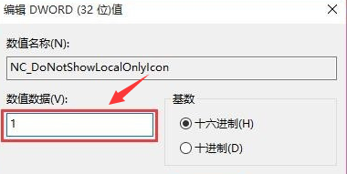

  5、然后双击新建的项。设置数值数据为1然后点击确定。
  6、关闭注册表,然后重启电脑感叹号就没拉。
