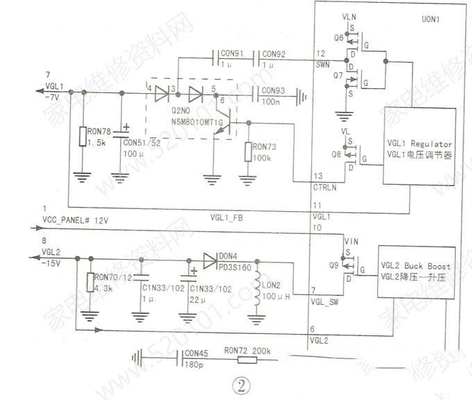

  4、VGL1供电异常
        如果VGL1供电无输出,先检查UON1的12脚外围电路,然后检查VGL1的充、放电回路(含13脚外围电路),然后检查UON1;如果VGL1供电偏高,先检查VGL1负载,然后检查VGL1的充、放电回路,最后检查UON1;如果VGL1供电偏低,检查UON1内部的VGL1电压调节器。相关电路见图2。
  5、 VGL2供电异常
        如果vGL2供电无输出,先检查UON1的⑦脚外围电路,然后检查VGL2的充、放电回路,最后检查UON1;如果VGL2供电偏高,先检查vGL2负载,然后检查UON1;如果vGL2供电偏低,应检查UON1内部的VGL2降压-升压器。相关电路见图2。

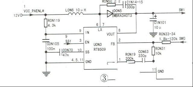

  6、 SW1供电异常如果SW1供电无输出,先检查sW1供电输出回路,然后依次检查UON3⑨脚的供电、③脚输入来自UON1 19脚的SS1芯片使能信号、10脚外围的软启动电容、⑥脚外围的升压电路②脚外围的反馈回路、①脚外围的滤波电路,最后检查U0N3;如果SW1供电偏高,先检查U0N3②脚的反馈回路,然后检查UON3;如果sW1供电偏低,检查SW1供电输出回路是否过载,然后检查U0N3②脚外围的反馈回路及升压电路,最后检查U0N3。相关电路见图3。

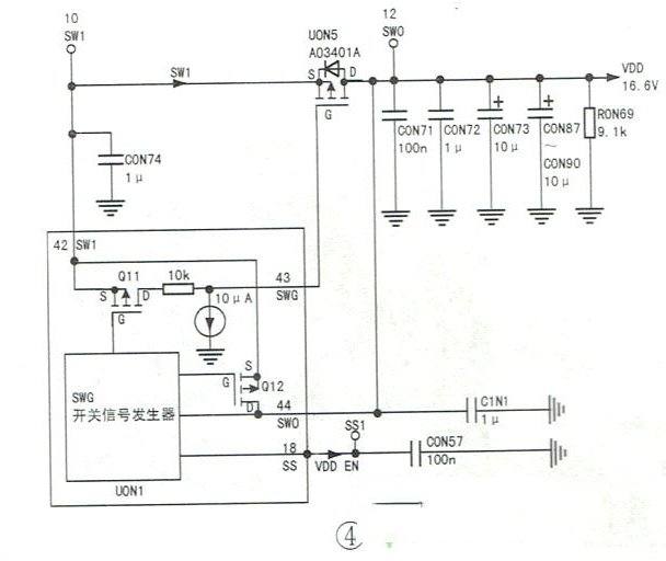

7、VDD供电异常(含屡烧U0N5)
     如果VDD供电无输出,先检查VDD供电回路,然后检查U0N1 42脚输出到U0N5信号通路、44脚VDD反馈回路,最后检查UON1;如果VDD供电偏高或屡烧UON5,先检查U0N1 44脚VDD反馈回路,然后检查U0N1;如果VDD供电偏低,先检查VDD供电回路,然后检查 44脚的VDD反馈回路,最后检查U0N1。相关电路见图4。

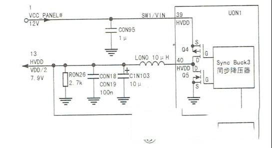

8. HVDD供电异常
      如果HVDD供电无输出,先检查UON1 39脚的供电,然后检查HVDD供电回路,最后检查UON1;如果HVDD供电偏高,应检查UON1;如果HVDD供电偏低,先检查HVDD供电回路,然后检查UON1。相关电路见图5。

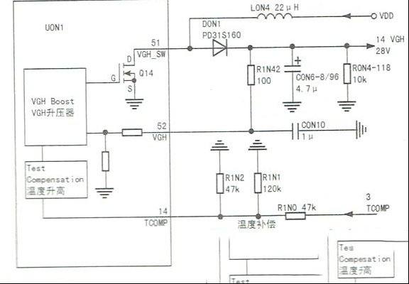

9. VGH供电异常
      如果vGH供电无输出,先检查VGH供电回路,然后检查UON1;如果vGH供电偏高,先检查L0N4,然后检查U0N1;如果VGH供电偏低,先检查VGH供电回路,然后检查U0N1的52脚反馈回路,最后检查U0N1。相关电路见图6。
