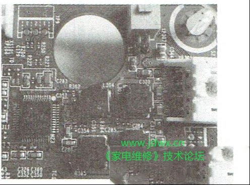

         在大屏幕液晶彩电中,伴音功放多采用D类功放电路,其名称的得来是缘于该电路中的功率管工作于开关状态,即工作于D类状态。该类功放电路连续输出功率大,自身损耗小,效率可达90%(是现有放大器中效率最高的),并且可以大大减小散热器的尺寸,甚至无需外加散热片,如图4所示。D类功放取代普通功放(多工作于B类或AB类状态)是必然趋势,就如晶体管功放代替电子管功放一样。

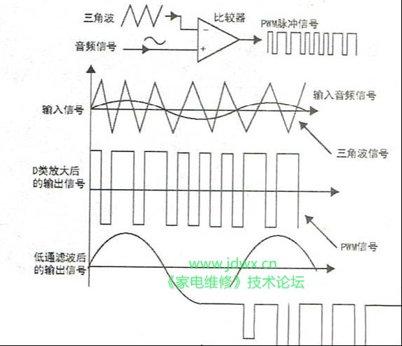

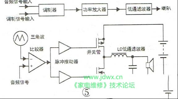

        D类功放主要由调制器、功率放大器和低通滤波器组成,如图5所示。输入的模拟音频信号经过调制器后,变成与其幅度相对应的高频率脉冲信号,经脉冲推动器驱动功率放大器工作,最后经过低通滤波器还原出音频信号,以推动扬声器发声。
         调制器的作用是将输入的模拟音频信号变为PWM数字音频信号(即脉宽调制信号)。在部分D类功放电路中,调制器实为A/D(模/数)变换器;在一般的D 类功放电路中,没有采用A/D变换电路得到PWM信号,而是用一只运放构成的比较器来完成,如图6所示。
        输入的音频信号加上一定直流偏置后送到运放的正输入端,通过自激振荡生成的三角波加到运放的负输入端,当音频信号幅度大于三角波幅度时,比较器输出“1";当音频信号幅度小于三角波幅度时,比较器输出“0" ,这样就可将输入的音频信号变为脉冲宽度随信号波幅度变化的PWM(PuiseWidth Modulation,脉宽调制)脉冲。
       功率放大器的作用是把比较器输出的PWM信号变成高电压、大电流的大功率PWM信号,其功率管工作于开关状态。该类功放电路能够输出的最大功率由负载、电源电压和开关管允许流过的电流来决定。
       低通滤波器的作用是把大功率PWM波形中的声音信息还原出来。由于流过此处的电流较大,若采用电阻、电容(RC)结构的低通滤波器,在电阻上会消耗大量电能,这显然是不允许的,所以此处采用IC低通滤波器。当占空比大于1:1的脉冲到来时,C的充电时间大于放电时间,输出电平上升;当窄脉冲到来时,放电时间长,输出电平下降,正好与原音频信号的幅度变化相一致,这样就能将原音频信号还原出来。
      提示:D类功放又称为开关放大器,具有效率高、体积小、失真低等优点。该类音频功率放大器工作时,先将输入的模拟音频信号[或者PCM(英文PulseCode Modulation 的缩写,表示脉冲编码调制,即模拟信号取样、量化处理)信号]变换成PWM (脉冲宽度调制)或PDM(脉冲密度调制)脉冲信号,然后用PWM或PDM脉冲信号去控制大功率开关器件的通/断,以实现功率变换。

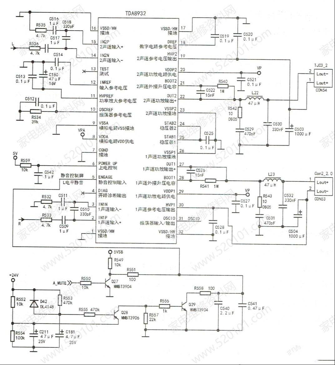

         与普通AB类音频功放块相比,D类功放块内部集成的单元电路较多,引脚也较多,供电也为多组:功放单元一般采用较高的电压供电,振荡器、运放、PWM调制、模式控制等电路一般采用一组或多组低电压供电。图4所示的伴音功放块为nxP公司生产的高效D类功放TDA8932。该IC内置两个独立的差分输入及功率放大电路,模拟音频信号输入端为14、15脚与②、③脚,放大后的输出端为22、27脚,其工作电压为10V~36V,在供电为24V的情况下,连续输出功率为2X15W (双声道立体声,RL= 4Ω)或1x30W(单声道全桥应用,RL= 8Ω)。该IC的典型应用电路如图7所示。
        TDA8932的输出端对地接有阻容串联电路(R542、C529,R543、C531),目的是防止高频自激。L22、C530及L23、C532的参数需根据扬声器阻抗的大小进行调整。
       Q27为静音控制三极管,受CPU输出的A-MUTE信号控制。Q28、Q29等元件组成开/关机静音控制电路,Q28的b极外接电阻R553与电容C181,e极外接R552、R554及C211。在开机瞬间,+24V电压一路通过R553给C181充电,另一路R552、R554分压后给C211充电,显然C211两端的电压上升较快,即Q28的e极电压比b极电压上升快,Q28导通,其c极输出高电平,Q29导通,其c极输出低电平,送给TDA8932的⑤脚(静音控制端),以实现开机静音功能。在关机瞬间,+24V电压消失C181中存储的电荷通过D42及+24V负载放电,其放电速度远快于C211的放电,即在此阶段Q28的e极电压一直高于b极电压,Q28导通,Q29也导通,TDA8932的⑤脚一直为低电平,从而达到关机静音的目的。
        提示:D类功放的检修思路与普通功放基本相同:先将电视机音量开到适中位置,手拿镊子轻触功放块的输入端,听喇叭中是否有“喀喀”声。若有,则表明前级电路有问题;若无,检查功放的供电与静音控制是否正常。另外,该类功放的音频输出端的直流电压约为功率放大电路供电的一半,若相差较大,多为功放块损坏。
