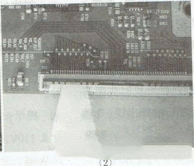

        对于此故障,传统的应急故障维修是去掉Y轴,但笔者采用隔离法:先从逻辑板上拔下左边排线,用纸或塑料布垫在左边插座的多个引脚上(开始时尽量多垫一些脚,然后一点一点减少),如图2所示,然后插上左边排线试机,故障表现为有所减轻,但不理想。接下来逐渐减少垫脚的数量,直到图像基本正常。开公目前,该电视已经用了半年多,一直正常。
