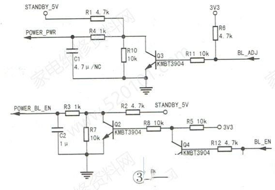

  故障表现为5:背光不亮,伴音正常。
  故障原因分析:主芯片108脚输出BL-EN信号,通过Q2、Q4电平转换,从Q2集电极输出高电平信号(约3.2V电压)去背光电路;背光亮度调节信号(BL ADJ)从主芯片74脚输出,经Q3倒相放大后,从c极输出POWER PWR信号去背光电路,如图3所示。

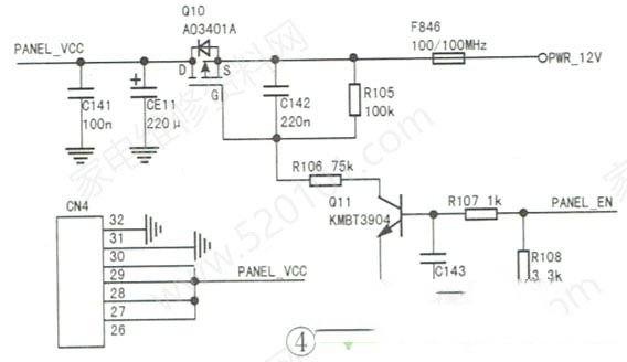

        检修此故障时,先检查上述电路,然后再检测背光驱动电路。故障表现为6:灰屏(背光亮),伴音正常。故障原因分析:先检查TCON板的12V供电是否正常。如不正常,则检查主板上的,上屏电压控制电路,如图4所示。1V要通过Q10开/关控制后送入TCON板,Q10受Q11控制,Q11 b极控制信号来自主芯片76脚,如是TCON板的12V供电正常,则说明故障部位在TCON板或屏组件电路。
