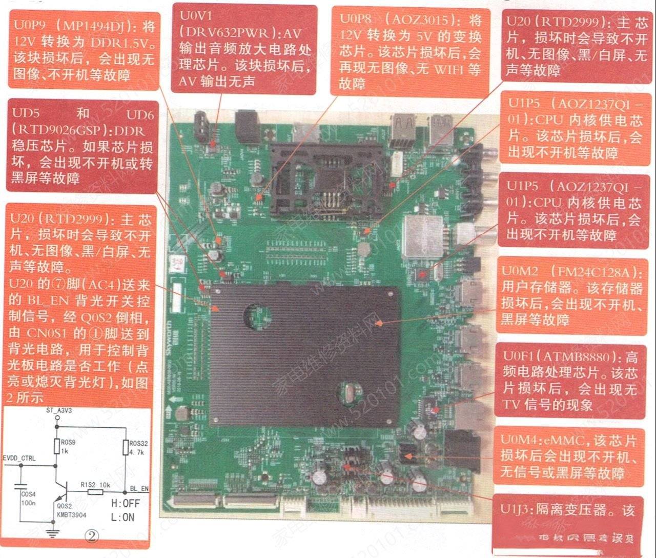

    创维9R60机芯液晶彩电的信号处理供电电路框图如下图1所示。电源板送+5V STB供电给主板,+5V_ STB经UIP0得到+3.3V STB给CPU供电,CPU正常工作后,电源板得到PWR-ON/OFF开机信号,电源电路开始工作,输出+24V_ NOR、+12V NOR供电.12V NOR经UOP2稳压得到ST_ A3V3电压,给U20中的CPU供电,为其他多路电路供电:ST A3V3经过Q0P2和Q0P3控制产生D3V3,POWER EN信号控制D3V3的通断;ST_A3V3经U2P2转换得到ST_ 1V8,ST_ 1V8经Q0P6、Q0P7控制产生D1V8,POWER EN信号控制D1V8的通断;12V NOR经UOP8稳压得到5V NOR电压;5V NOR经UIP7转换得到TUNER 3V3,为高频头供电;12V NOR经U0P9稳压,得到DDR1V5电压,为DDR供电;12V_ NOR经U1P5稳压得到Core_ 1V0 电压,为主芯片内核供电;24V给数字音频功放U0A7/U0A8供电。
