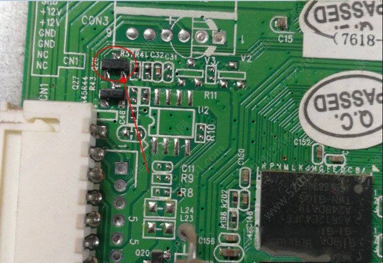

创维32E15HR液晶电视不定期黑屏的检修思路
2023-4-28 12:16| 发布者: 开心| 查看: 229| 评论: 0
摘要: 收到同行送来的故障机壹台创维32E15HR液晶电视,故障表现为不定时黑屏,有时候重开机可以工作一会,先检查电源正常,测量背光条也正常,怀疑是高压板问题,测量工作状态时候发现开机信号ON 1V,顺藤摸瓜检查Q26 B脚低电 ...
    收到同行送来的故障机壹台创维32E15HR液晶电视,故障表现为不定时黑屏,有时候重开机可以工作一会,先检查电源正常,测量背光条也正常,怀疑是高压板问题,测量工作状态时候发现开机信号ON  1V,顺藤摸瓜检查Q26 B脚低电平正常,怀疑是Q26漏电,换新后正常,测量Q26 1E果然漏电。
