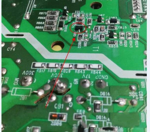

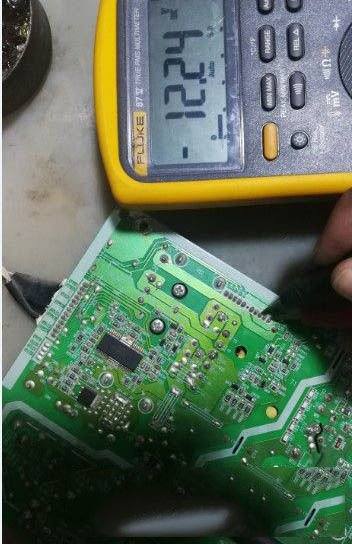

摘要: 收到同行送来的故障机壹台29寸的创维液晶电视,采用的是8M03机芯,故障表现为开机灯绿闪,不开机。测输出12V只有3.3V,24V降到10V,断开负载不变,明显电源问题。检查431 817正常,用电压法故障缩小到冷端,检查发现Q85软 ...
    收到同行送来的故障机壹台29寸的创维液晶电视,采用的是8M03机芯,故障表现为开机灯绿闪,不开机。测输出12V只有3.3V,24V降到10V,断开负载不变,明显电源问题。检查431 817正常,用电压法故障缩小到冷端,检查发现Q85软穿,丝印2X,换新后输出正常,试机正常。
