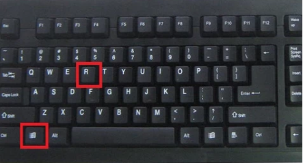

  1、同时按住"Win+R"快捷键,打开"运行"。

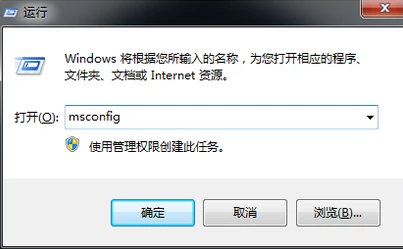

  2、输入"msconfig",点击"确定",打开系统配置。

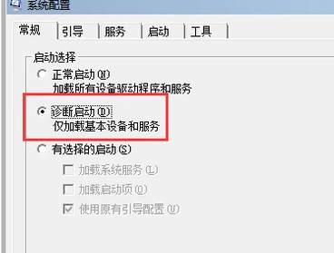

  3、可以看到启动选择是"诊断启动",即安全模式。

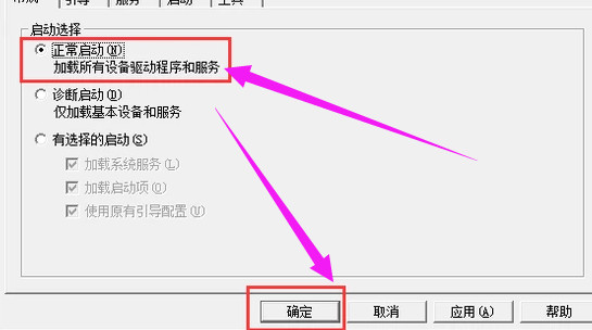

  4、将启动选择修改为"正常启动",点击"确定"。

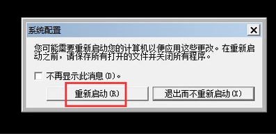

  5、直接选择"重新启动"。

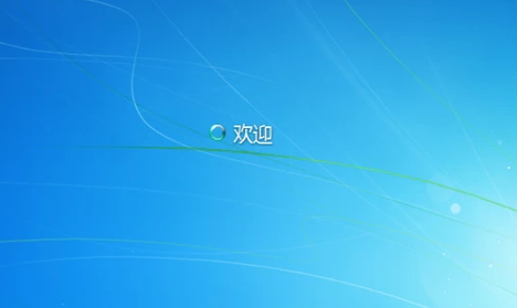

  6、可以看到电脑已经退出了安全模式,进入了正常的系统。
