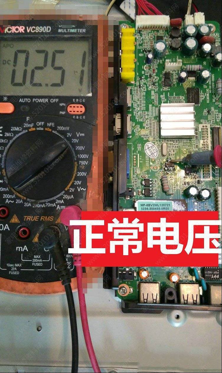

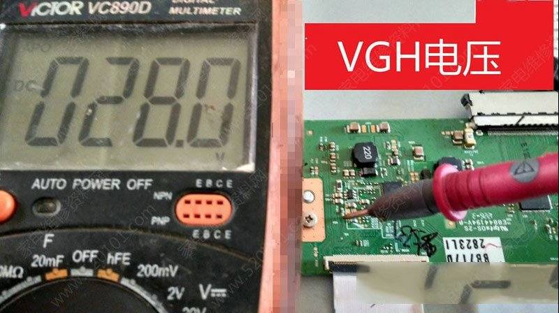

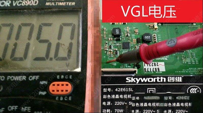

    收到同行送来的故障机壹台创维42E615L液晶电视,客户说电视机有声音图像时候好坏。初检查无图现象是灰屏,背光始终正常亮,判断是板线接触不良,换逻辑板加清洗排线后收钱送客,不过好景不长,几天后又回来了,再次全面检查发现图像只要一出现水平线花线就会慢慢变成灰屏,测得供屏电压VGH 28V ,VGL-5V 及另外几个均正常,对比考虑两张逻辑板一样问题,有时搬动电视能够恢复正常画面,遂怀疑屏幕内部线路不良,不死心外接主板点屏一直正常,排除屏不良问题在主板。

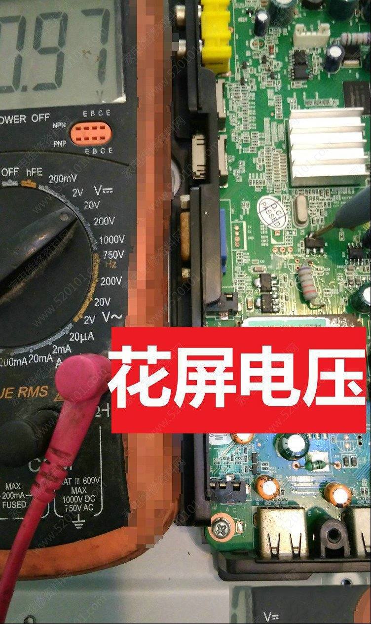

        为了一探到底查故障原因,主板焊表监测电压终于发现根源是一个LM1117-ADJ输出的2.5V不稳引起的,最低时只有0.97v输出,与屏幕画面变化一致,手感不烫说明负载不重,可能是零件自身问题或者线路脱焊,换成固定型AMS1117-2.5V输出稳定,试机数日没有问题交付使用。
