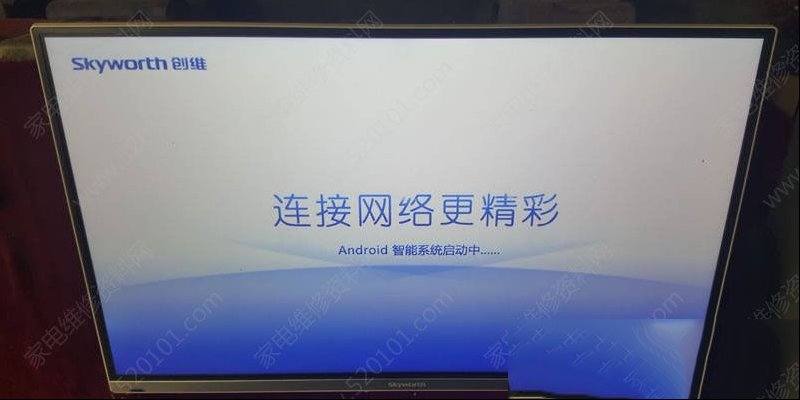

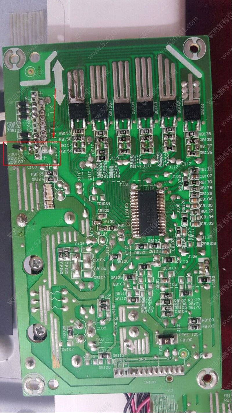

    收到同行送来的故障机壹台创维42E760A液晶电视,故障表现为开机图像一闪之后,就出现如下图1所示故障,初步最直观的判断就是灯坏了,拿点灯器所有LED全都能点亮,排查一遍之后发现是背光板坏了,查背光板主芯片OZ9976,此芯片非常容易损坏,更换故障依旧,此板背光共6组,只有一组工作,其他5组均不工作,查各组外围,外围件坏了(图2中的板子左上角,贴片二极管ZDB103),去掉上机背光一切正常,修复完成。
