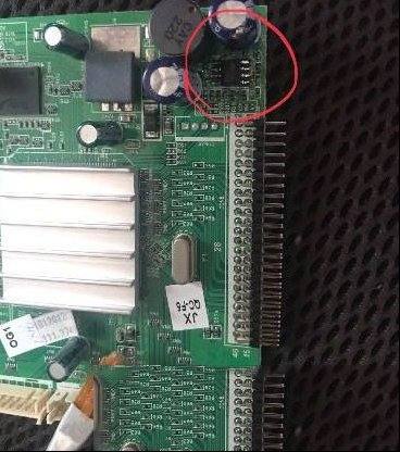

    收到同行送来的故障机壹台创维55E60HR液晶电视,故障表现为开机背光亮,有声,无图像。初步判断屏,或者逻辑板。拆机,测量逻辑板无12V供电,往前查找,供电由主板经过一块倍频板 P3482 DC转DC芯片而来,测量2脚12V输入电压正常,3脚无输出,拆下测量电路无短路后更换3482。开机测试图像正常。
