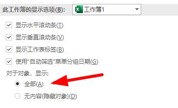

  4、找到如图的位置,将对于对象,显示勾选为全部即可。
  5、重新的打开文档就会发现已经可以显示出来了。
