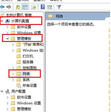

  1、按下win+R——输入gpedit.msc。
  2、在左侧任务栏中选择计算机配置——管理模板——网络。

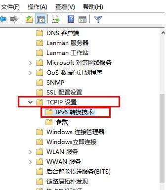

  3、下面打开TCPIP设置——选择IPv6转换技术。

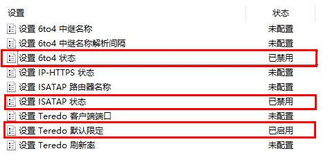

  4、将设置6to4状态双击打开——设置为已禁用。
  设置ISATAP状态双击打开——设置为已禁用 。
  设置Teredo默认限定双击打开——设置为已启用。

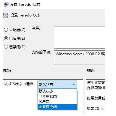

  5、打开设置Teredo状态选择已启动——将默认状态改为企业客户端。
