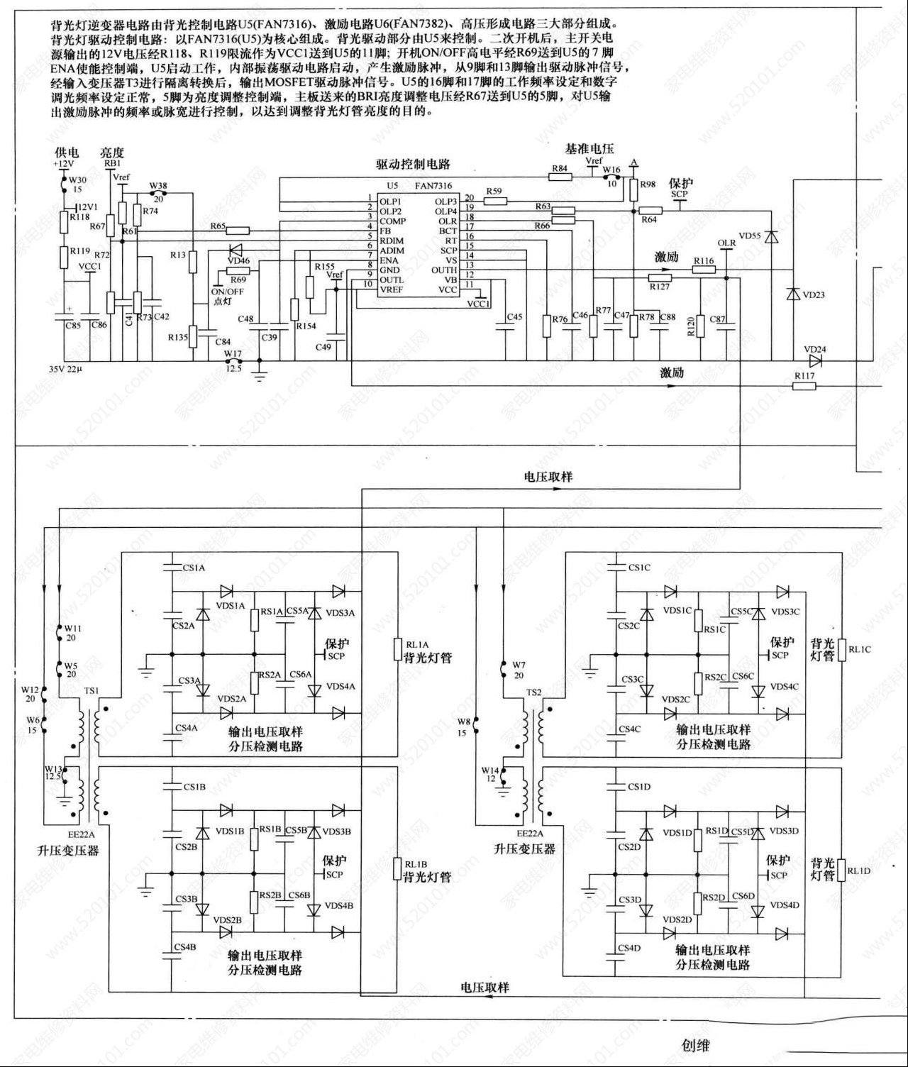

        背光灯逆变器电路主要由背光控制电路U5 (FAN7316)、激励电路U6 (FAN7382)、 高压形成电路三大部分组成。二次开机后,主开关电源输出的12V电压经R118、R119 限流作为vCC1送到U5的11脚;电源部分热地端输出的VCC3电压送到U6的1脚,为推动电路供电,PFC电路输出的+380V电压为推挽输出电路开关管Q7、Q8供电;开机ON/OFF高电平经R69送到U5的7脚ENA使能控制端,U5启动工作,从9脚和13脚输出驱动脉冲信号,经输人变压器T3隔离转换后,二次侧得到的激励脉冲分为两组送到U6的2、3脚,经U6放大后,从7、5脚输出,激励Q7、Q8交替导通,工作于开关状态,其脉冲电流在输出变压器T4产生感应电压,二次感应电压送到升压变压器TS1 ~TS3的一一次侧,经过变压器升压后,从二次高压绕组产生交流高压,将背光灯灯管点亮。

         对背光灯电路的维修,应本着从外到内、从简到繁的原则。先仔细观察灯管是否点亮,如果灯管点亮,但黑屏幕,则是信号处理板电路发生故障;如果电源部分输出电压正常,只是背光灯不亮,则是道变器板电路发生故障;如果背光灯亮后熄灭,则是背光灯保护电路启动。对于开机瞬间点亮的机器,通过观察液晶屏亮度是否均匀(观察背光源亮度时眼睛必须与液晶屏平视),就可以大致判断哪个背光灯管没有点亮,把没有点亮的那个灯管插头插到可以点亮的背光灯升压板的插座上。如果背光灯管开机瞬间还是没有点亮,那么问题一定是在背光灯管上。对于背光灯一直都不亮的机器,我们可以通过测量背光灯的工作条件来判断。一是检查驱动控制电路U5的11脚12V电压是否正常;二是检查U5的10脚基准电压是否为6V;三是检查U5的7脚点灯ON/OFF电压是否大于2V, 7脚电压大于2V,U5才能开始工作;四是检查U5的5脚亮度调整电压是否正常。对于保护故障,则检测U5的1、2、19、 20脚电压是否大于1V, 7脚电压是否大于2V,10 脚基准电压是否为6V,18 脚保护电压是否小于2V。如果上述保护引脚电压异常,则是灯管电路或升压电路发生故障,引起保护电路启动。
         创维5800-P32TQF-00x x系列二合一电源板电路原理和维修图解如图3和图4所示;背光灯逆变器电路原理和维修图解如图5所示。
