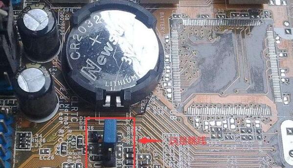

  1、如果你由于开启hyper-v导致无法开机。
  2、那么只能通过刷新bios设置来解决问题。
  3、具体操作为拆开机箱,找到主板,拔出cmoc电池,过2-3分钟再放回去即可。
