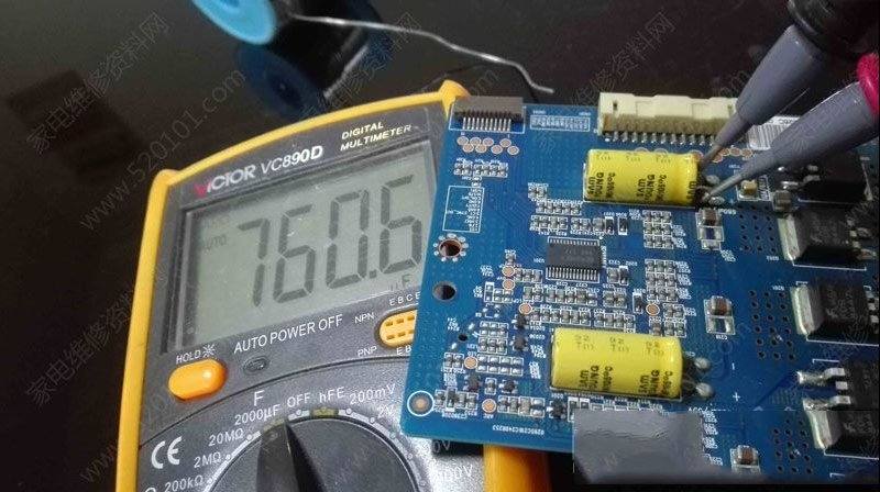

    自己家里收到其他维修同行的一台创维47L05HF液晶电视突然有图没声了,可能是暑假天气热,再加上小孩子看的多一些,坏了。这个电视十来年了,LCD的功耗较大,270W,正常看一会儿电视上部就会有些发热。于是拆开检查,发现24V滤波电容鼓包。于是找两个电容换上去,声音恢复正常了。但是放了一会儿,手摸电容明显发烫,电容附近的散热片也很烫。看三诺版主帖子说是高压板上的电容漏电导致,可是测量高压板上的电容也是正常的,另外整流二极管也都正常。看样子电视功耗大发热也大是正常的,270W的功耗估计灯管就要占200W。在这种恶劣的环境下工作,估计电容要不了太长时间又会再次鼓包。

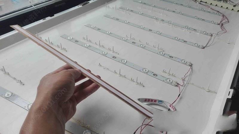

        取下透光膜,一条条灯管露了出来,一共22根,怪不得功耗这么大。
       一条一条地取下灯管,下面的塑料卡子都有些老化了,有的一碰就断掉了。

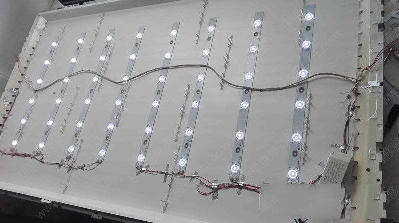

       取完灯管后,再把LED灯条用双面胶间隔均匀地粘上去。
       只是我的这套拆机灯条没有专门的恒流板,原来的恒流板是和电源板一体的。那就先用LED吸顶灯上的驱动代替一下吧,都是恒流驱动,应该没问题。通电试了一下,正常点亮,只是亮度稍低。
       把透光膜和屏幕再装回去,把LED驱动电源固定在电源板附近,用导线和灯条连接好。LED驱动直接和电源板上的220V插槽连接,因为不是恒流板,也无法通过BL-ON控制,这样不看时直接按开关关掉就行了。
       通电测试,亮度比原来低了一些,不过在可接受范围,这样看着也不刺眼,也能延长灯条的使用寿命,主要是功耗一下子降了下来。播放半天再用手去摸24V滤波电容,只是温热,电视表面也不像原来一样热乎乎的,看来原来发热厉害确是背光功率大造成的。
