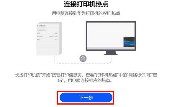

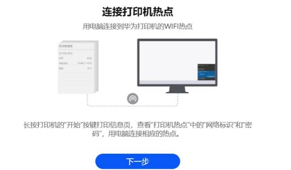

  1、首先在安装的时候选择“通过打印机热点连接”

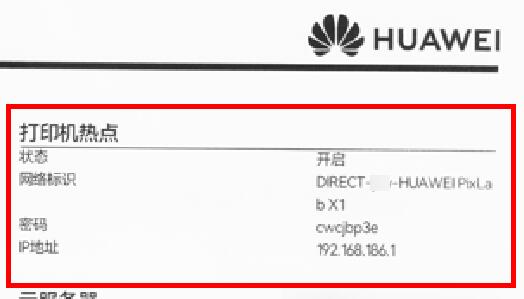

  2、然后根据提示,长按打印机“开始”键3秒打印出信息页。
  3、答案后,在右上角就能查看到热点了。

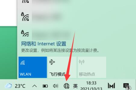

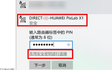

  4、然后点开右下角“网络图标”
  5、在列表里找到打印机(热点名称)
  6、找到后选择“改用安全密钥进行连接”并输入“热点密码”进行连接。
  7、连接完成后,回到华为打印客户端,进入“下一步”

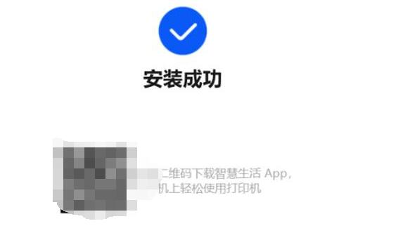

  9、配置完成后弹出提示,就可以使用了。

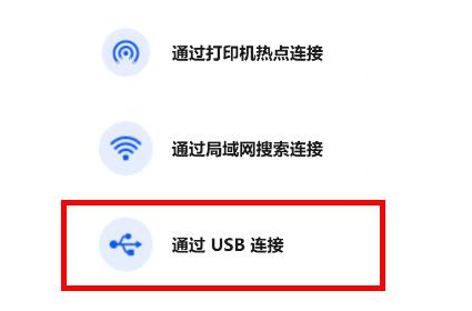

  1、和上面一样,在安装时选择“通过usb连接”

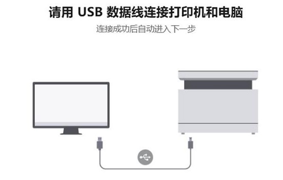

  2、然后使用usb数据线连接电脑和打印机。

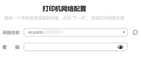

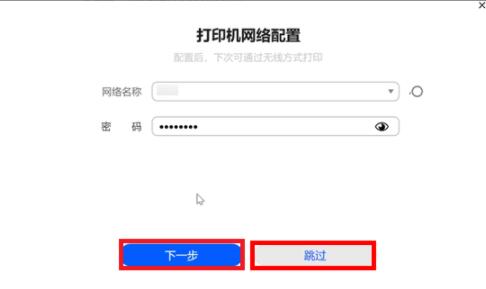

  3、连接完成后,给打印机配置网络。(输入无线网名称和密码)
  4、配置完成后就可以使用了。

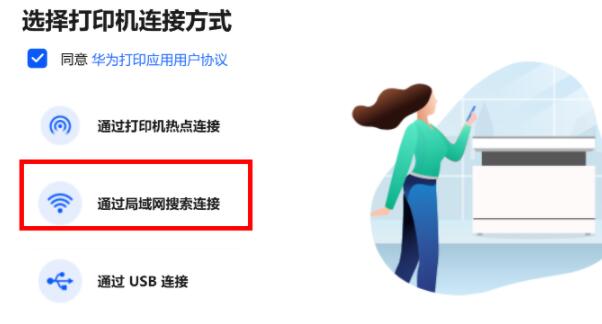

  三、通过局域网连接
  1、同样安装时选择“通过局域网搜索连接”
  (需要打印机和电脑连接在同一个局域网里才能使用)

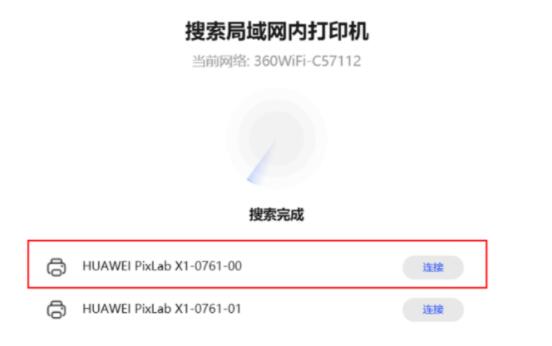

  2、然后会自动开始搜索,在搜索结果中点击“连接”就能连接上了。
  (设备的4位数字代表打印机序列号,最后2位是网络协议)
