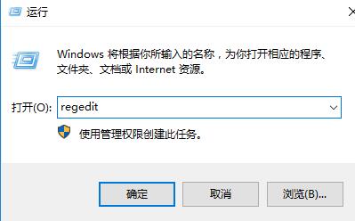

  1.首先按下组合键【win】+【R】输入【regedit】打开注册表。

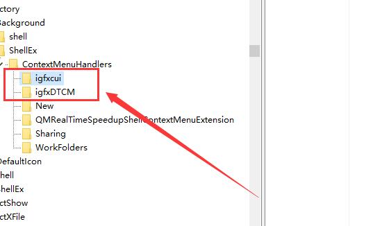

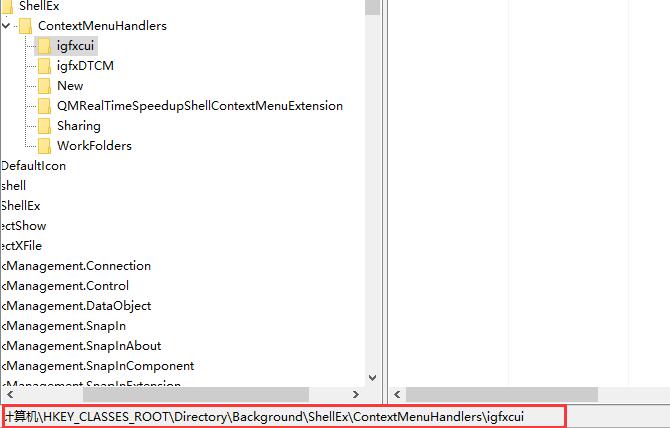

  2.然后在注册表中依次展开文件夹:【HKEY_CLASSES_ROOT\Directory\background\shellex\ContextMenuHandlers\igfxDTCM】。
  3.然后删除igf开头的文件。就行了。
