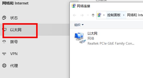

  1、首先进入桌面并右击右下角的网络图标,选择“打开网络和Internet设置”。
  2、然后进入属性界面点击以太网。
  3、之后并右击自己的以太网选择属性。

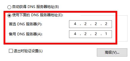

  4、随后选中Internet协议版本4(TCP/IPv4),并点击选择属性。
  5、最后将首选DNS与备选的DNS改成微软的DNS4.2.2.2/4.2.2.1即可。
  以上就是电脑win11注册账号后登陆不了怎么修理,成功之后可以改回原dns。想知道更多相关教程还可以收藏本站。
