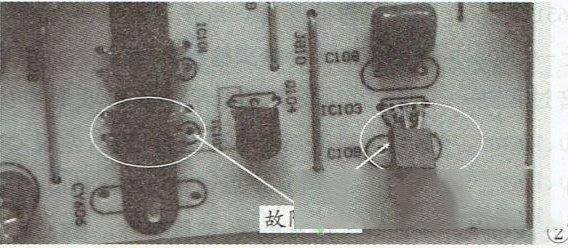

         拆开机壳,检测电视机的遥控接收头,本机使用4脚的贴片接收头,各脚电压如下:①脚和④脚(接地)0V,②脚(IR)3.3V,③脚(供电端)电压高于8V。显然,接收头的供电过高。转向检测电源板,发现待机5VS电压有8V多,明显异常。该机电源板型号是5800- P37ETU-0030,由FSL206 为核心构成的待机电路如图1所示。
         在路测量取样电阻R111~R114及R116均正常,怀疑光耦IC102或三端精密稳压器IC103(431)异常(如图2所示)。更换IC102和IC103后开机,5VS待机电压恢复正常(5V )。此时遥控依然失灵。再次测量接收头的供电5V正常,但IR端电压仅为2V,按压遥控器按键,IR电压有变化,更换接收头无效,说明问题出在主板上。检测主板的IR信号输入接口电路没有问题,怀疑主芯片坏了。
          该机主芯片采用BGA封装,为防止误判,决定先升级主程序。将装有程序的U盘插到电视机的USB口中,用TV160的升级小板直接引导进行强制升级,试机故障依旧,看来确是硬件出了问题。通过BGA焊台更换完主芯片后试机,遥控正常。此时测量接收头的IR端电压为5V。
         最后总结:本机电源板的待机稳压电路出问题,引起5VS电压升高导致主芯片损坏,从而出现遥控器失灵现象。
