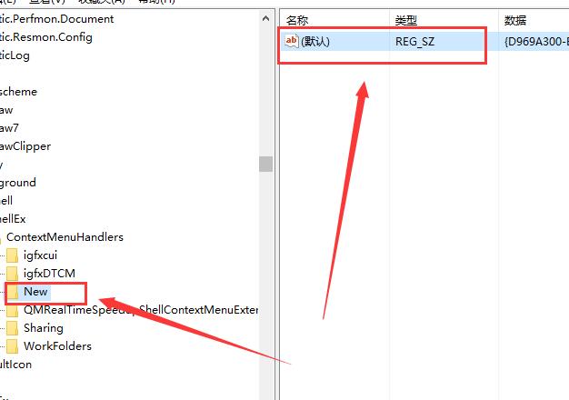

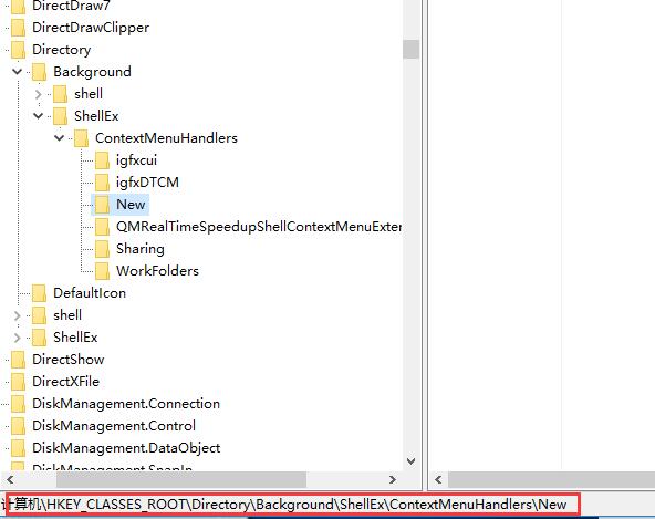

  2.然后依次展开文件夹:【HKEY_CLASSES_ROOT\Directory\Background\shellex\ContextMenuHandlers】。
  3.然后找到文件夹【new】,如果没有该文件夹,就右键文件夹【ContextMenuHandlers】-【新建】-【项】,命名为【new】。

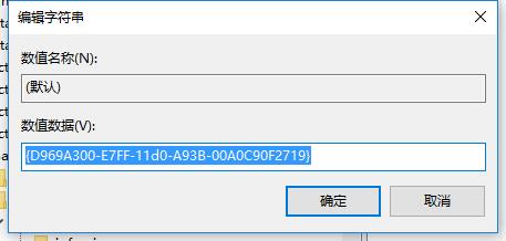

  4.打开new文件夹中的文件后,我们将这个数值数据更改为【{D969A300-E7FF-11d0-A93B-00A0C90F2719}】。
  5.然后重启电脑,就能够解决这个问题了。
