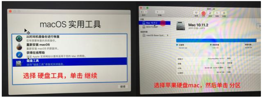

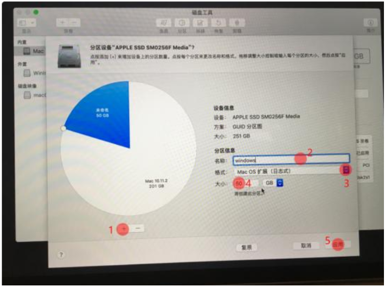

2、出现MacOS 实用工具,选择 硬盘工具,点击继续。找到苹果的硬盘,选择好硬盘后,点击分区的选项。

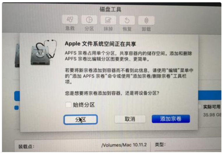

3、接着弹出Apple文件系统空间正在共享的提示,点击分区按钮。
4、接着根据下面的步骤操作分区。
①点击加号图标
②给分区命名,建议直接命名windows
③格式选择Mac OS 扩展(日志式)
④分区大小根据硬盘实际空间填写,一般填50左右
⑤都填写完成后点击 应用
最后windows分区设置成功,进入下一步操作。

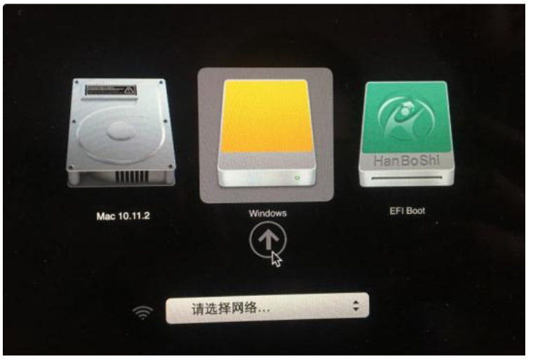

5、将小白U盘启动工具插到苹果笔记本电脑USB接口,开机马上按住键盘上面的 option键(也是alt键)不放,等到出现硬盘选项的页面,选择U盘选项"Windows",通过鼠标操作点击进去。

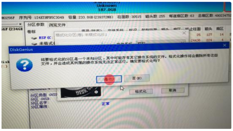

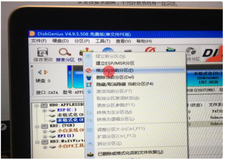

7、加载进入到小白PE系统界面后,打开桌面的分区工具,然后找到刚刚分区的磁盘(注意:一定要刚刚的分区是50g,不然导致苹果系统盘被格式化),右击后选择 格式化当前分区,弹出的选项默认,然后点击 格式化,接着弹出提示是否格式化,点击 是。

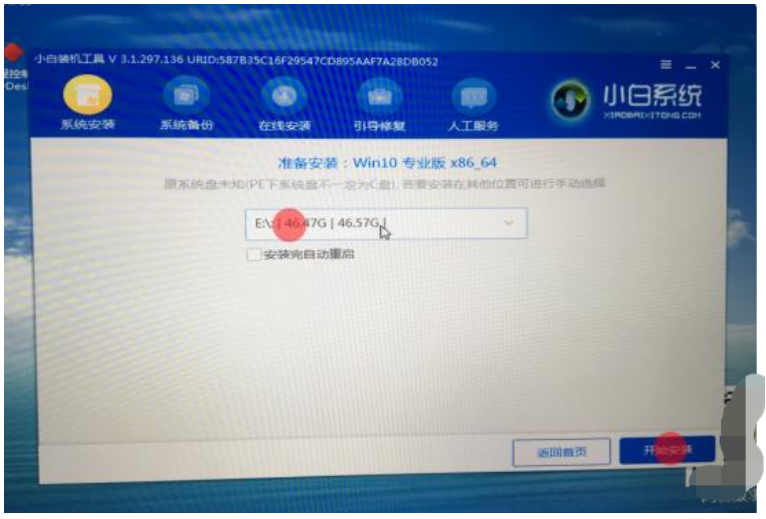

9、选择系统点击 安装,选择安装的位置是盘符E,点击 开始安装 按钮,出现提示点击确定。

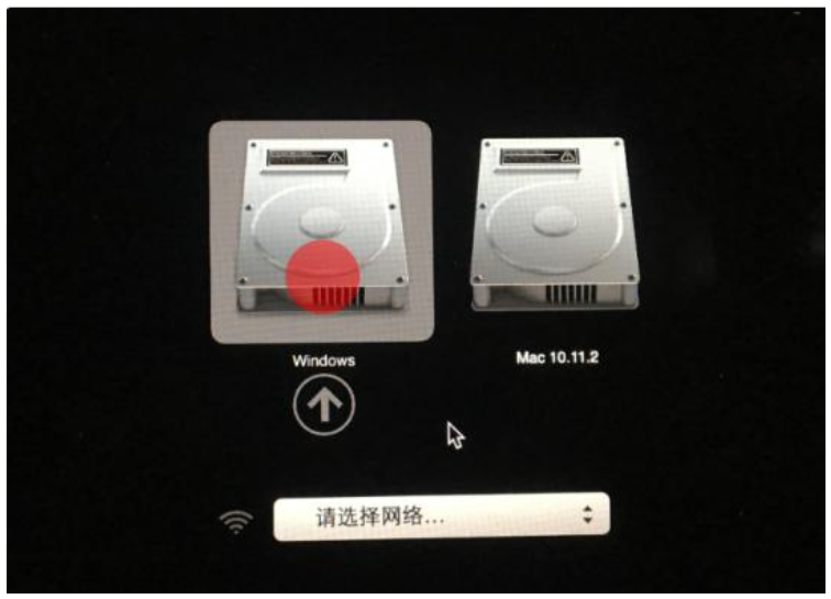

10、安装成功后拔掉U盘重启电脑,马上按住键盘 option键 不放,等到出现硬盘选项的界面,选择"Windows",正式进入win10系统设置流程,耐心等待安装成功进入系统。

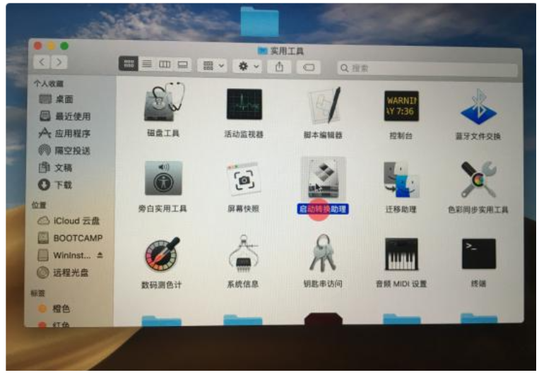

12、重新进入苹果系统,然后到找到菜单 前往,出现的列表单击 实用工具,接着把U盘插到苹果电脑上面,在实用工具里面找到 启动转换助理(Boot camp),点击选择进入。
13、出现工具只勾选从Apple 下载最新的Windows支持软件,点击 继续。

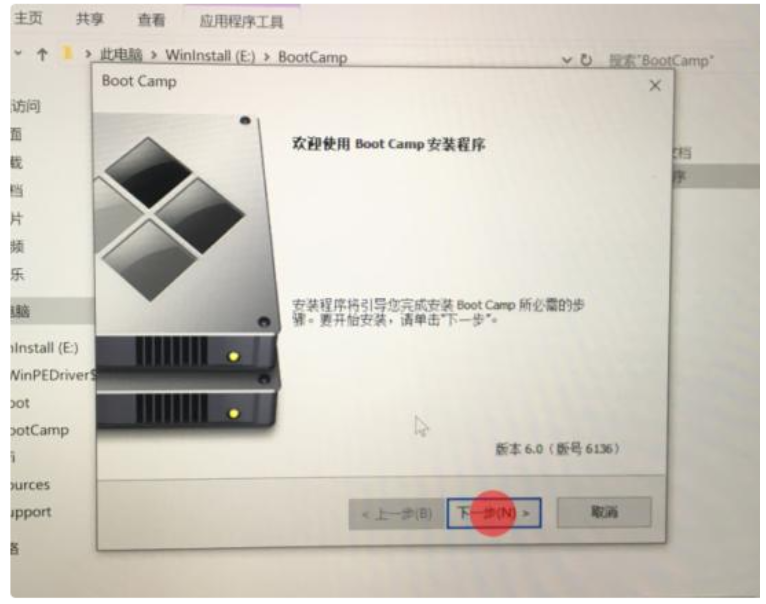

15、进入U盘找到BootCamp文件夹,点击打开里面的 Setup文件,根据提示安装就可。

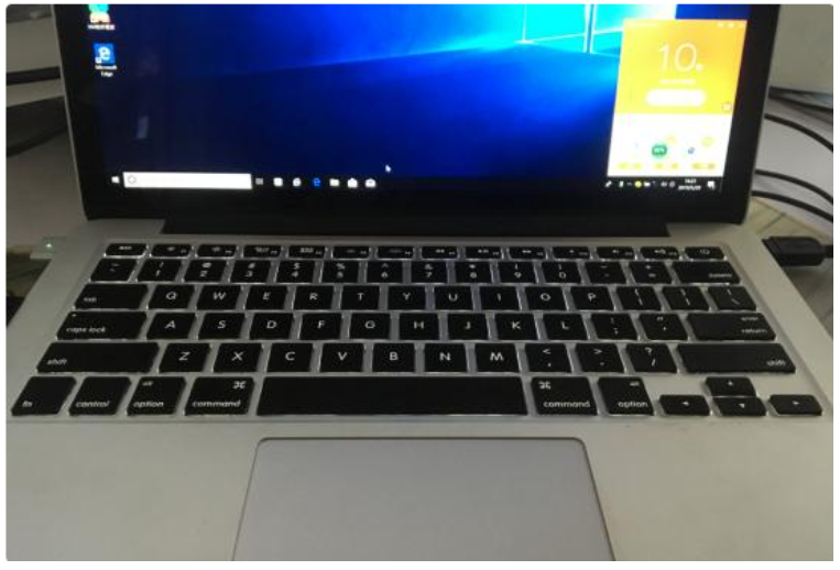

16、驱动安装完成之后,就可以正常使用Win10系统了。如果想要回到苹果系统界面,那么重启后按住option键(也是alt键)不放,选择苹果磁盘进入就可。

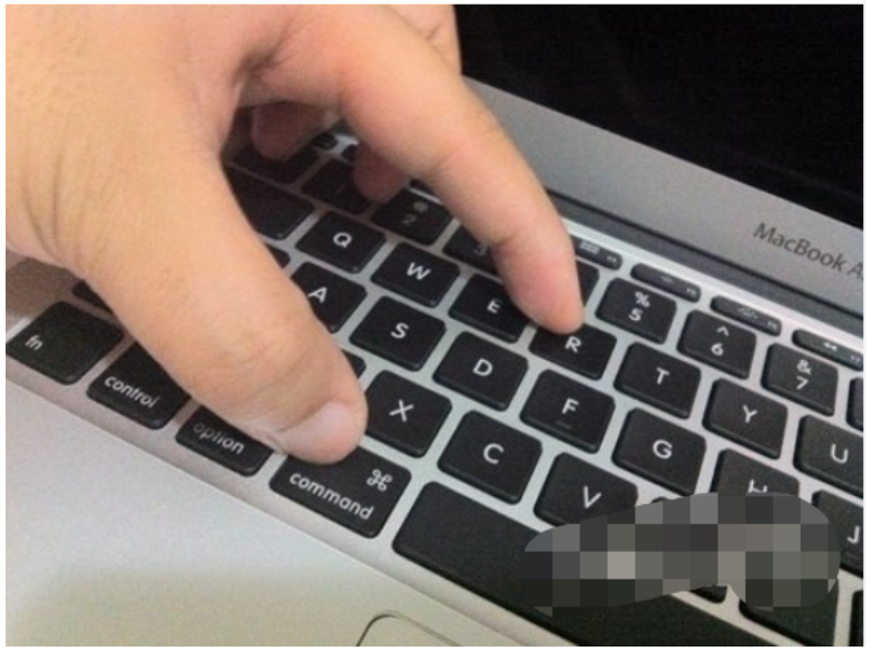

1、在 MacBook Air 关上的情况下,按着 Command 及 R 两个按键不放手,同时按下最右上角的开关键一下。

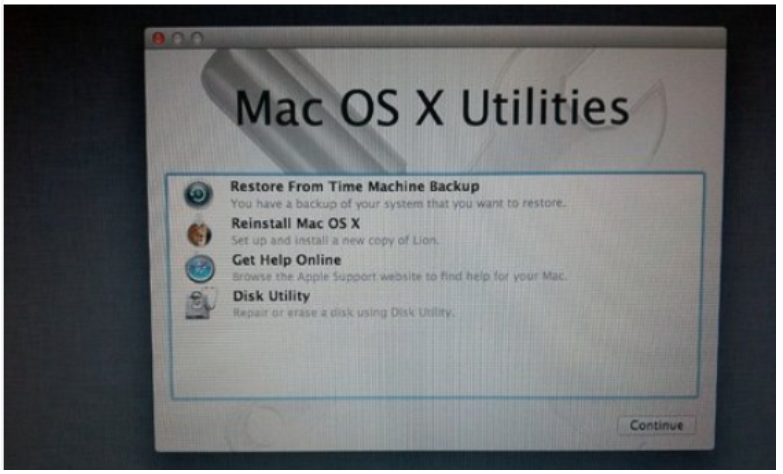

2、当进入至此介面之后,就可以放开所有按键。

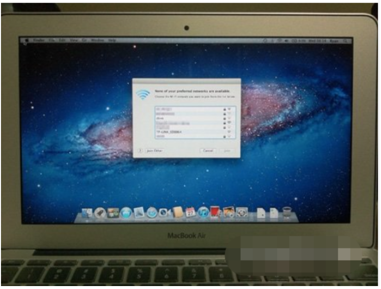

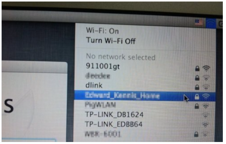

3、然后在画面右上角,大家可以连接 Wi-Fi,建议大家必须连接,以确保下载及安装过程一切顺利。

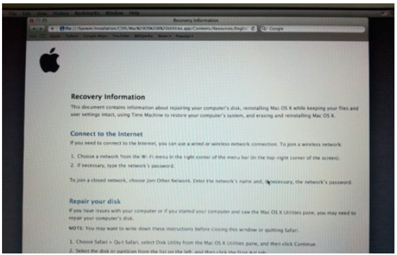

4、接着点按「Get Help Online」就可以看到回復系统的所有资料及步骤。

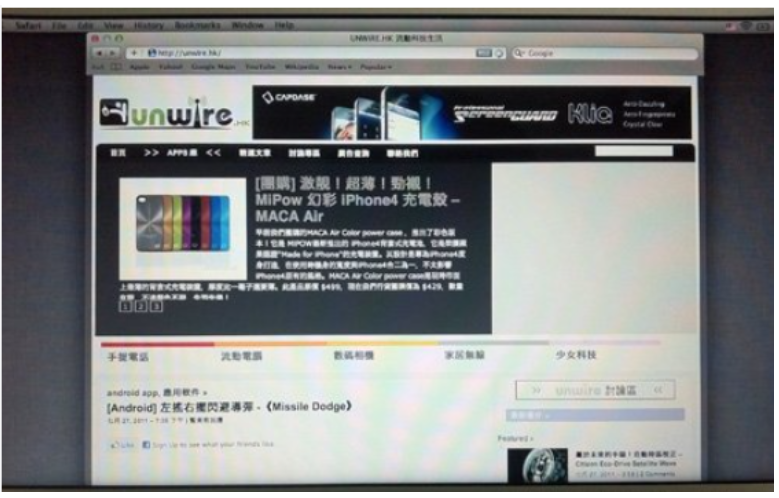

5、它其实是一个完整版的 Safari,大家在此已可以上网浏览网页。

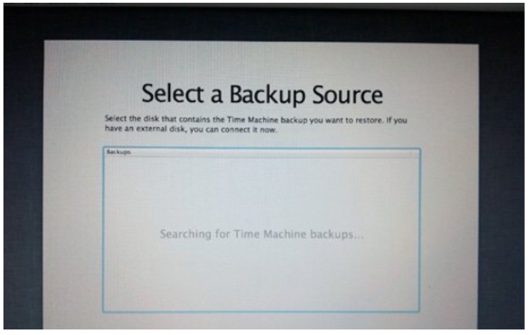

6、点按 Restore From Time Machine Backup,就可以进入此介面。记着此时要将过去用作 Time Machine 备份的外置硬碟与 MacBook Air 接驳,再点按「Continue」。
7、如果大家已接驳了硬碟,应可在此页看到过去的备份档,只要选取了再点按「Continue」就可以将 MacBook Air 回復至备份时的情况。由于未有使用 Time Machine,不在此再多述此项功能了。

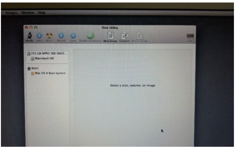

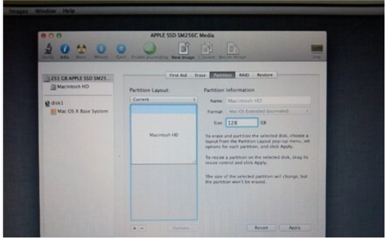

8、有些网友可能想将 MacBook Air 的 SSD 固态硬碟分割成两个、甚至数个磁碟区,其实大家可以在重装 Mac OS X Lion 前,点按 Disk Utility 进行。进入后可以看到此画面,此时可点按希望分割的磁碟。
9、点按「Partitions」,再拉动下方左侧白色部分右下角的位置,就可以调节使用 Macintosh HD 的部分。完成之后再在右方点按未设定的部分,再建立新磁区就可以了。安装了 Mac OS X Lion 后,大家亦随时可以在「Utilities」中的「Disk Utility」进行这项动作。

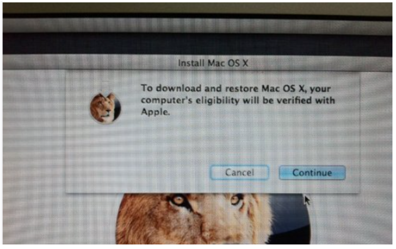

10、点按「Reinstall Mac OS X」,会弹出在安装前会先与 Apple 的伺服器取得认证,记得此时一定要接驳互联网,点按「Continue」继续。

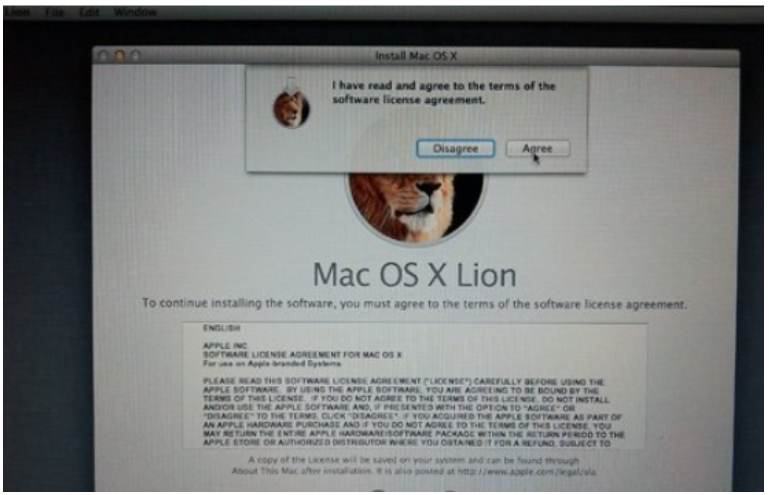

11、大家会看到一段 Agreement,点按「Agree」后再点按上方的「Agree」就可。

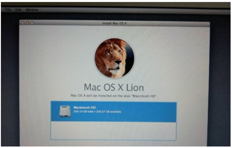

12、然后再选择希望将 Mac OS X Lion 安装到哪个磁碟区。

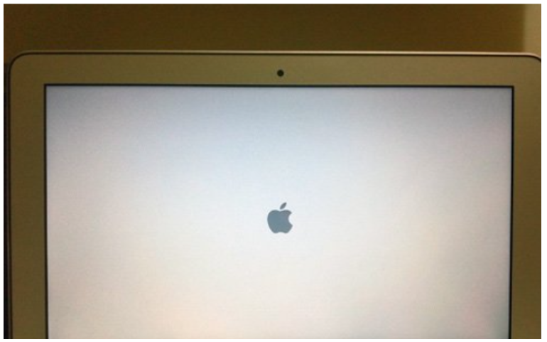

14、至此完成大半,系统会重新开始,熟悉的苹果标誌又出来了。

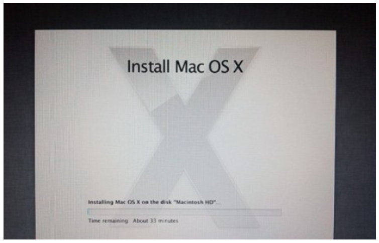

15、再开始安装 Mac OS X(这个步骤大约需时 30 分鐘左右)。
16、完成之后,系统会再次重新启动,大约 10 秒后,就会正式进入 Mac OS X Lion,至此重装完成。
