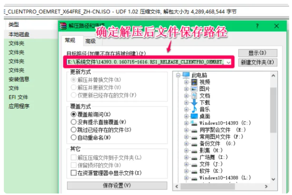

1、右键点击ISO的虚拟光盘文件,在右键菜单中点击:WinRAR-用WinRAR打开;
2、点击右侧下拉框确定解压后文件的保存路径或新建文件夹,点击保存;

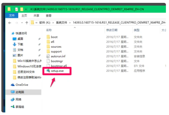

3、左键双击:setup.exe文件,准备安装;

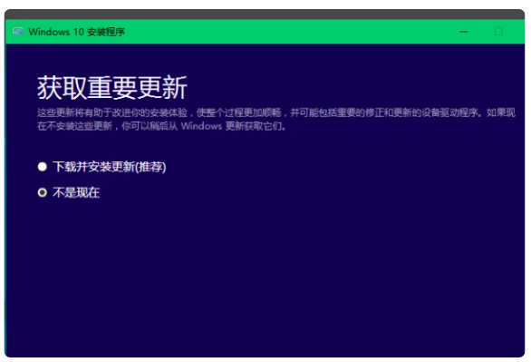

4、在win10安装程序弹出页面的“获取重要更新”下方点击:不是现在,再点击:下一步;

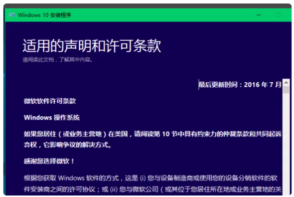

5、在适用的声明和许可条款下点击:接受(A);

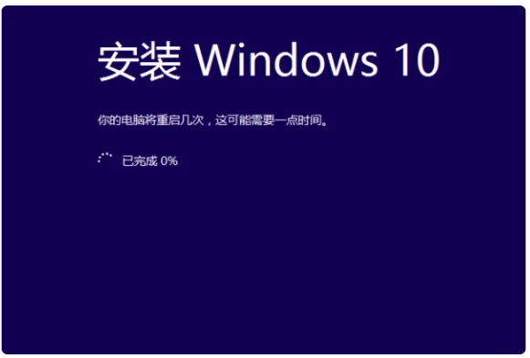

7、按照提示完成Windows10系统的安装,电脑会自动重启,等待一段时间即可。

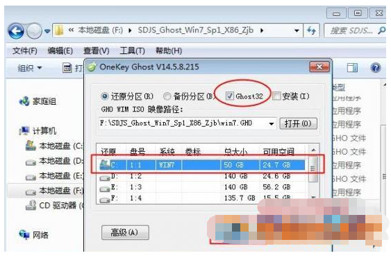

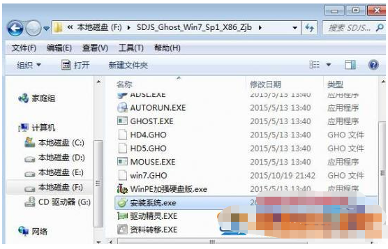

3、双击“安装系统.exe”打开Onekey Ghost,默认选择“还原分区”,映像路径是.gho,然后选择安装位置,一般是C盘,或根据大小选择,点击确定;

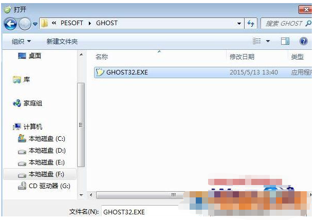

4、有些用户会提示“没有指定ghost32/ghost64位置”,这时候点击“Ghost32”或“Ghost64”;
5、在PESOFT下的GHOST目录选择GHOST32.EXE或GHOST64.EXE,点击打开;
6、这时候Ghost32或Ghost64就打上勾号,选好之后点击确定;

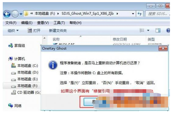

7、弹出提示框,提醒将删除C盘数据,并执行还原,点击是,如果有“修复引导的选项”,也要勾选;

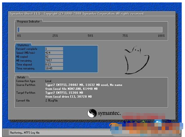

8、此时电脑重启进入这个界面,执行系统的解压过程,该过程一般5分钟左右,等待进度条完成即可;

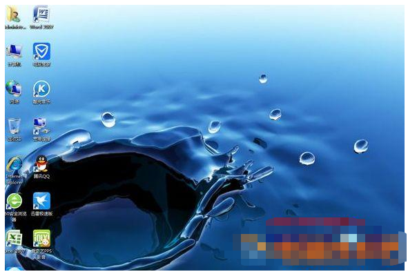

10、最后启动进入全新系统界面,iso镜像直接安装完成。
