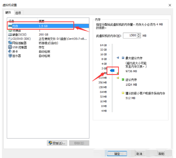

2.内存:1G以上,这里选择1.5G,可通过右侧蓝色箭头上下拖动来调整大小。

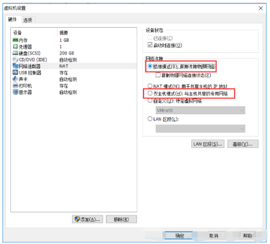

4.网卡:桥接或仅主机模式。

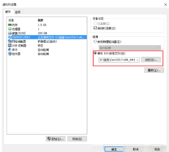

5.光盘:在开始创建虚拟机时,选择安装客户机操作系统界面选最后一项稍后安装操作系统,这里才能使用对应版本的ISO映像文件。

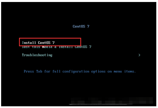

1、加载光盘启动后,默认选择的是第二项,这里我们需要按↑键,将选项调到第一项Install CentOS7,再按enter键。

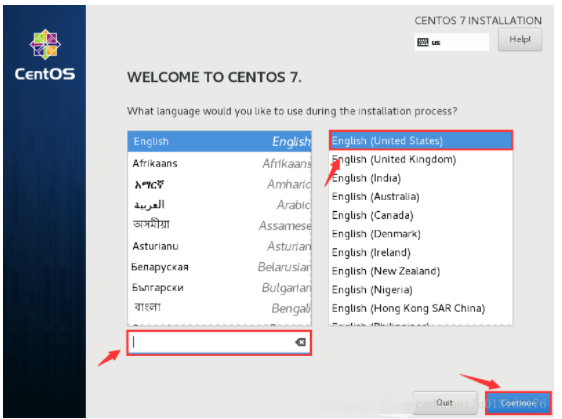

2、语言选项,可通过左侧搜索语言,这里默认选择English,点击Continue进行下一步。

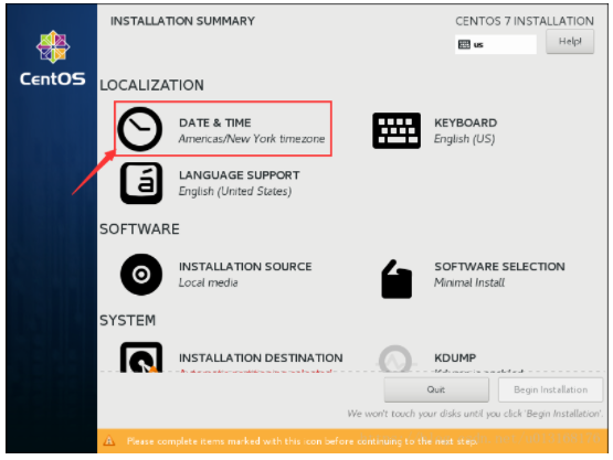

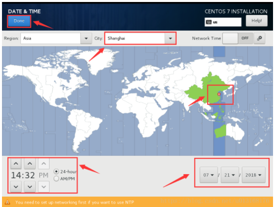

3、设置日期和时间,选择DATE&TIME。
4、时区选择Asia/Shanghai,可通过搜索框直接搜索或在世界地图中选中即可。下方时间和日期需要调整到跟当前时区一致,然后点击左上方Done进行下一步。

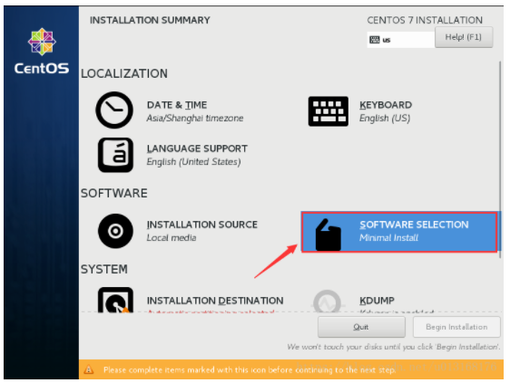

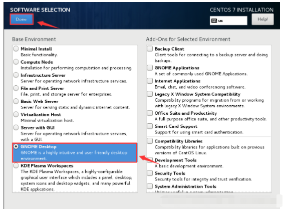

5、选择安装软件包,选择SOFTWARE SELECTION。
6、对于初学者选择GNOME Desktop使用即可,点击Done进行下一步。

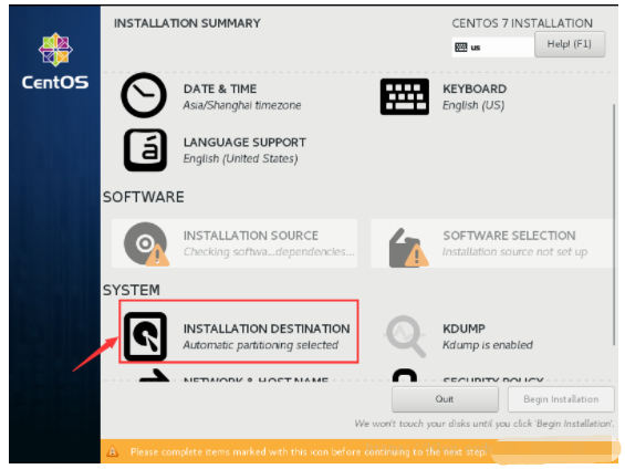

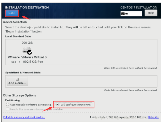

7、系统安装位置,选择INSTALLATION DESTINATION。
8、选择下方I will configure partitioning(我将配置分区),也即自定义磁盘分区,点击Done进行下一步。

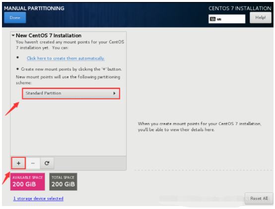

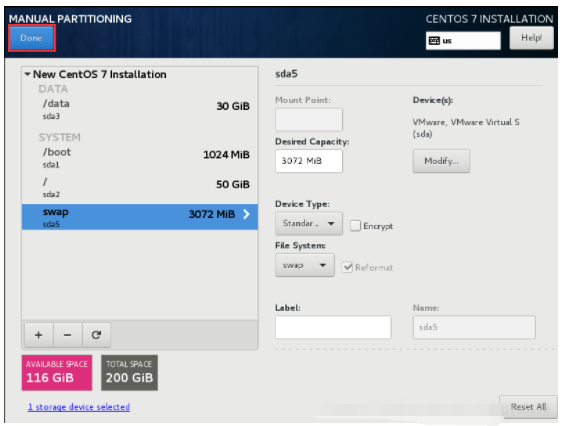

9、默认分区格式为lvm,在下拉列表中选择Standard Partition(标准分区),点击下方“+”号开始创建分区
10、此次系统磁盘分区大小如下所示:
boot 1G 系统启动引导分区,1G够用; 50G 根分区,可根据需求分大小;
date 30G 自建分区,做实验用,可不分;
swap 3G 交换分区,一般为内存2倍,内存为1.5G,因此swap分区大小为3G,剩余空间大小可留作实验用,后面再分即可。

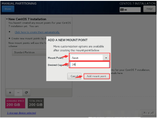

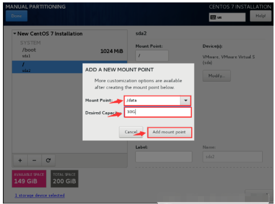

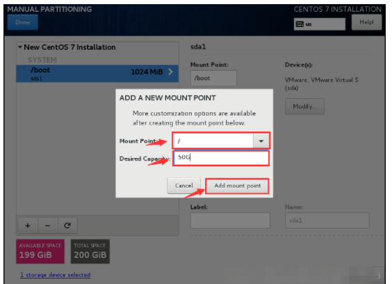

11、创建/boot分区,在Mount Point下拉列表中选择/boot,分区大小单位可自定义设置,这里以G为单位,设置分区大小为1G,设置完毕后,点击Add Mount Point完成创建分区。
12、创建/(根)分区。
13、创建/data分区,这里/data分区在Mount Point下拉列表中不存在,需要手动输入/data。

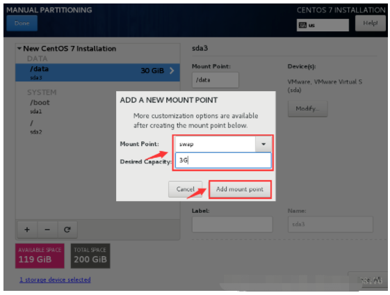

14、创建swap分区。
15、分区创建完毕,查看分区大小是否与需求一致,点击Done进行下一步。

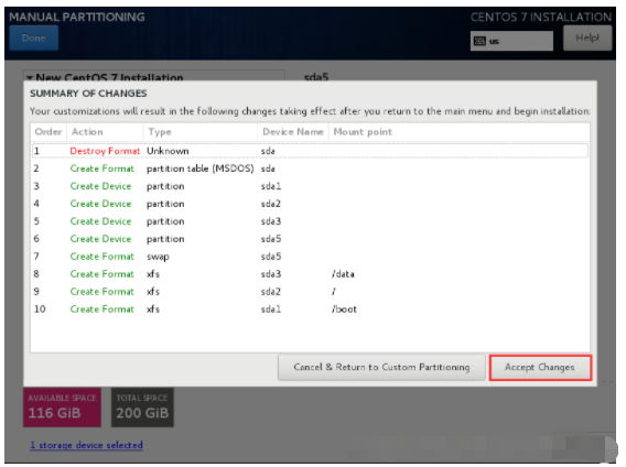

16、将分区结果显示出来,选择Accept Change。

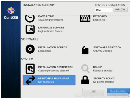

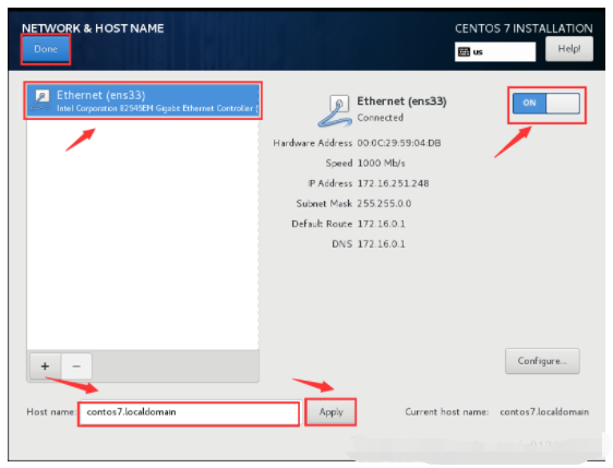

17、网络、主机名设置,选择NETWORK&HOST NAME
18、选中网卡Ethernet(ens33),将右侧按钮OFF改为ON。下方Host name可根据需要进行更改,更改完以后点击右侧Apply应用按钮,最后点击Done进行下一步。

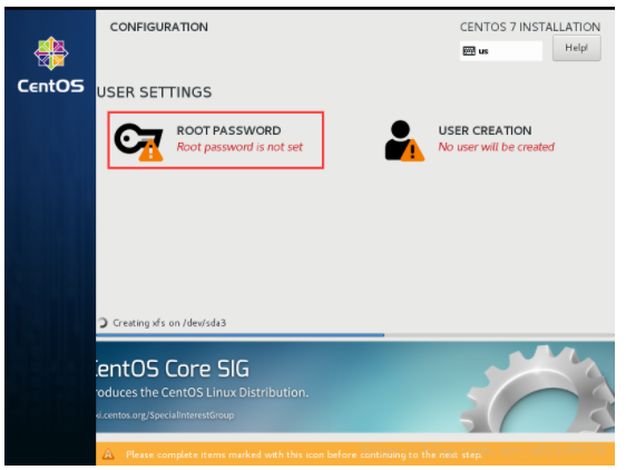

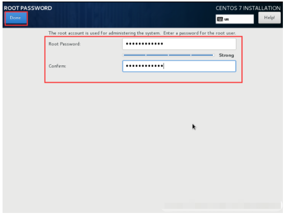

20、设置管理员密码,选择ROOT PASSWORD。
21、设置并确认管理员密码,点击Done完成设置。

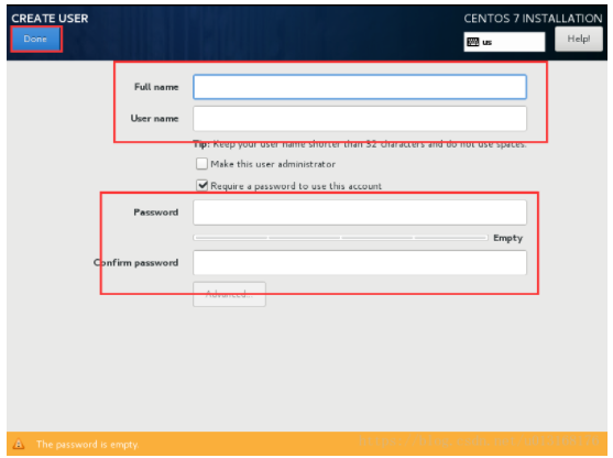

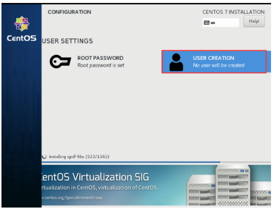

22、创建普通用户,选择USER CREATION。
23、设置普通用户账号和密码,点击Done完成设置。设置完成以后,等待系统安装。

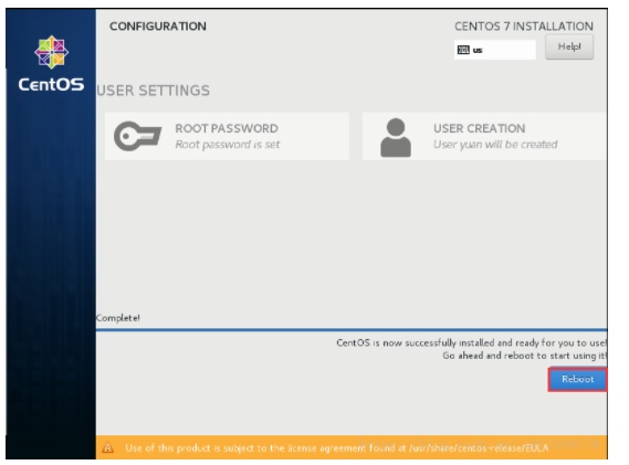

24、系统安装完毕,点击Reboot重启。

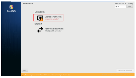

25、系统协议,选择LISENSE INFORMATION。
26、接受协议,点击Done进行下一步。

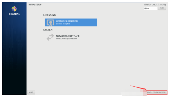

27、将右侧滚动条拉到最下方,点击右下方,选择FINISH CONFIGURATION,完成系统配置,系统将会重启。

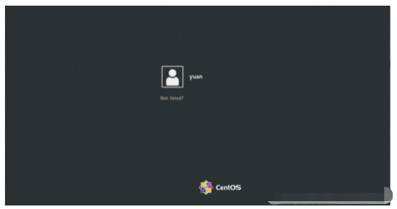

28、重启完成。
29、系统重启后,进入命令行界面,用ifconfig命令检查网卡是否启用以及是否获取IP地址,如果没有启用则需要手动进入配置文件/etc/sysconfig/network-script/ifcfg-eth0中,使用nano、gedit、vim等文件编辑工具把ONBOOT=no改为yes即可。
