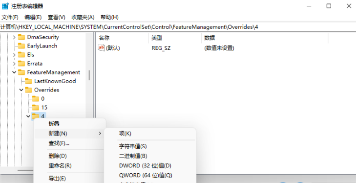

  1、Win+R 运行,输入 Regedit,打开注册表编辑器。
  2、定位到 HKEY_LOCAL_MACHINESYSTEMCurrentControlSetControlFeatureManagementOverrides4 右击创建新的项,命名为 586118283

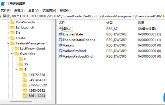

  3、在创建的新项右侧窗格创建 5 个 DWORD 为:EnabledState、EnabledStateOptions、Variant、VariantPayload、VariantPayloadKind。这 5 个 DWORD 分别对应值见下图。
  4、完成,重启电脑即可直接在 Win11 中呼出传统右键菜单。

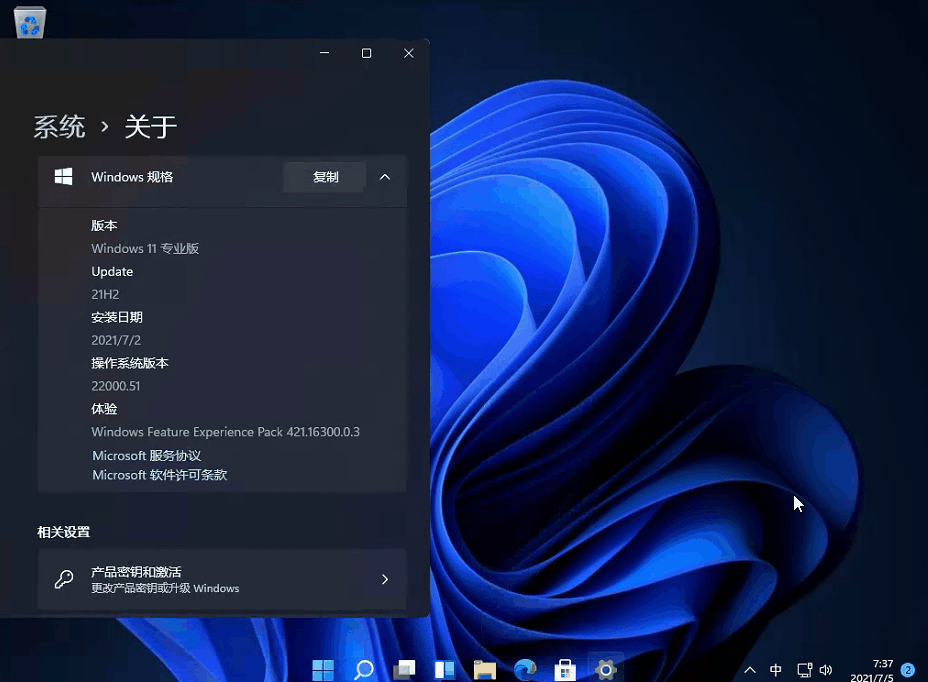

  使用后效果预览
