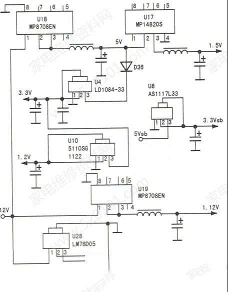

    收到同行送来的故障机壹台创维47E82DR型液晶电视,开机后背光亮,无图像,灰屏。开机,测逻辑板的供电为0V,正常时应为12V。拔下上屏线再测,上屏电压仍为0V,说明故障在主板上。该机上屏电压控制电路如图1所示。
         开机后,主芯片输出3V左右的上屏控制电压,通过电阻R351加到Q41的b极,Q41饱和导通,U31的④脚(栅极G)电压为8.5V,因此时U31的①~③脚(源极s)电压为12V,则P沟道场效应管U31导通,从⑤~⑧脚(漏极D)输出上屏电压12V。上电测得U31的⑤~⑧脚电压为0V,①~③脚电压为12V,④脚电压也为12V,说明U31处于截止状态。测量三极管Q41各极电压,发现b极电压为0V,正常值应为0.7V。检测R351正常,判断主芯片没有输出上屏电压“开”信号。
         在检修中发现,该机背光通电后就发亮,正常时应在通电后约8s才亮,并且该机没有开机音乐声。先测开关电源输出的5Vsb、12V、24V均正常,用示波器测纹波也不大。接下来检查主板上的DC-DC转换电路,如图2所示。测U8输出的待机3.3Vsb,U19输出的1.12V,U18输出的5V,U17输出的1.5V,均正常且纹波不大,但U10输出电压约为0.3V(正常值应为1.2V),输入脚电压为0V(正常值应为3.3V)。检测U4,发现其输入电压为oV,正常值应为4.5V。综上实测数据,判断二极管D36开路。将其换新后试机,故障机修到这里,终于修好值得探讨。。
         最后总结:本机因D36开路后,3.3V、1.2V电压丢失,导致系统运行异常,从而出现通电后背光亮,无开机音乐的灰屏故障。
