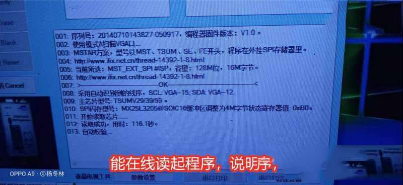

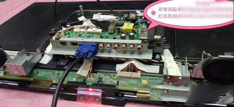

    收到同行送来的故障机壹台创维32E100E液晶电视,故障表现为上电开机没反应,指示灯也不亮,此机是一块三合一板,测量电源部位电压都正常,主板没启动。怀疑程序有问题,于是用RT809F在线读起此机程序,发现指示灯,背光同时亮起,以为修复好了,结果看屏幕时,发现是灰屏,测量上屏线上的电压12V发现0V,说明主芯片没有启动屏电压供电。结束程序读起时,电视又恢复原样,死机。

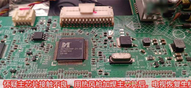

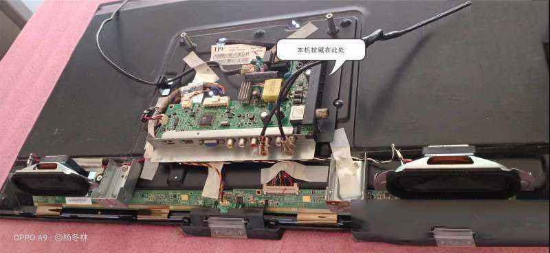

       根据以往维修经验,感觉是主芯片接触不良引起的问题。于是断电,用热风枪对着主芯片加热到一定程度时,停止加热等冷却后,再次上电,突见指示灯红灯亮起!按待机键(此机的按键装在主板上,不是象多数电视接出线来装在两边位置,注意),只见背光亮起,蓝屏出现,接信号图声正常。
