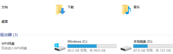

原因二:电脑只有一个C盘或者将一键重装系统软件系统镜像安装到C盘
重装系统会格式化系统盘C盘,所以系统软件放到C盘,就无法正常使用,此时需要将其移动大到C盘之外的盘符。如果只有一个C盘需要重新分区,我们可以使用系统自带的磁盘管理分区工具进行c盘分区。当然也可以通过第三方工具,比如diskgenius等进行分区。

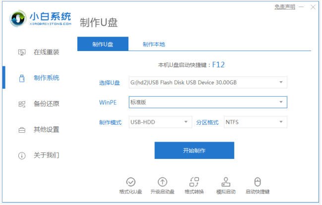

尽管电脑重装系统的操作不难,但是选错不兼容的系统一样出现安装不了的情况。比如有人喜欢用WIndows7系统,买的电脑是8代以上的处理器,装Windows7肯定会不正常或者是不能装,所以在制作系统启动U盘的时候,一定要注意6代以下的CPU优先考虑Windows7,6代以上的CPU优先考虑Windows10。具体的u盘重装的步骤可参照:小白制作u盘重装系统教程。

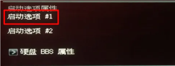

原因四:启动项设置问题
电脑可以进入系统,但是无法使用u盘启动盘或光盘进行重装,或者重装后出现蓝屏的现象,很有可能是因为主引导记录导致损坏的原因。
怎么修理:可以通过u盘启动盘来修复系统引导分区。设置u盘启动之后,接着选择DiskGen磁盘分区管理,鼠标右键点击系统安装的磁盘,选择硬盘-重建主引导记录(MBR)即可。检查GHOST系统文件完整是否。

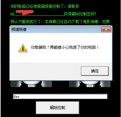

原因五:电脑中病毒
病毒很有可能会通过软跳线的方式,篡改了主板BIOS启动的启动设置等等。这时就需要对bios进行恢复,然后再格式化全盘重装系统。
怎么修理:进入bios设置主页面,选择进入“Advanced BIOS Features”设置项界面,将“First Boot Device”将其设置为“CDROM”即可。
