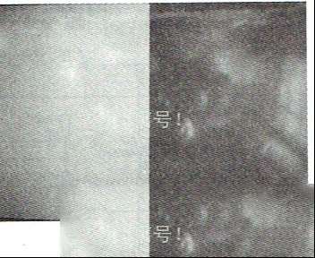

    收到同行送来的故障机壹台创维47E82RD型LED液晶电视,灰屏,声音正常。根据维修经验, 灰屏的原因应是屏组件没有工作,具体原因主要有以下两点:一是主板异常,没有输出正常的上屏电压,或者没有输出正常的LVDS信号;二是逻辑板异常,或者屏内边板损坏。试机,观察背光灯亮度正常。测逻辑板上的保险丝F1(2A/125V)两端对地电压均为11.8V,正常。逻辑板上关键测试点电压见表1。
        其中,VGH-ODD、VGH-EVEN电压在-5V与26V之间交替变化,约6s变化一次。为了判断故障是否在逻辑板上,先断开逻辑板与屏边板相连的右边排线,再通电,故障仍旧;断开左边排线,再通电,屏右边图像正常,左边白屏,如图1所示,说明故障部位在左边的边板中,或者左侧的屏面板中。

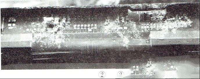

        该机左侧边板上有3个COF (覆晶薄膜排线),其中靠边的那个COF下方灰尘较多。清除灰尘,并用酒精棉球擦净,待自然干燥后,插好左侧排线试机,仍是灰屏。用电阻法在路测量,发现贴片电容C203、C212、C217两端电阻均为0Ω。这3只贴片电容并联,并且一只脚接地,判断这3只电容都是滤波电容。怀疑位于灰尘较多区域内的C217击穿如图2所示。
        拆下C217再测,其他两只电容已不再短路。测量取下的贴片电容,阻值为02,确认C217已击穿。不安装C217,通电试机,图像正常,这时测得C217两脚的电压为16V左右,于是从一块废旧逻辑板上取下一只VGH电压滤波贴片电容(实测容量约为4.7pF),换上后长时间试机,一切正常。
        此故障应急维修时可不安装C217。
