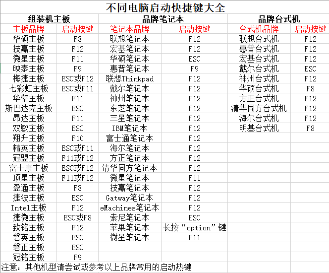

2、确认装系统电脑型号,查询对应U盘启动快捷键。

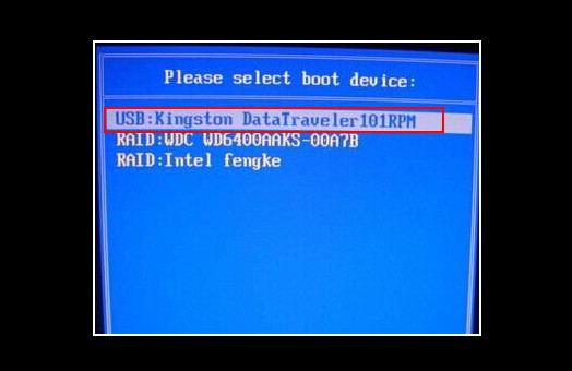

1、将大白菜U盘启动盘接入电脑,重启,快速按下启动快捷键进入优先启动项设置页面,设置U盘启动。

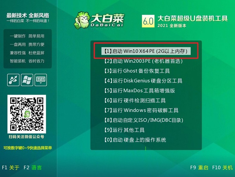

2、进入大白菜主菜单后,选择【1】win10X64PE(2G以上内存),回车进入winpe桌面。

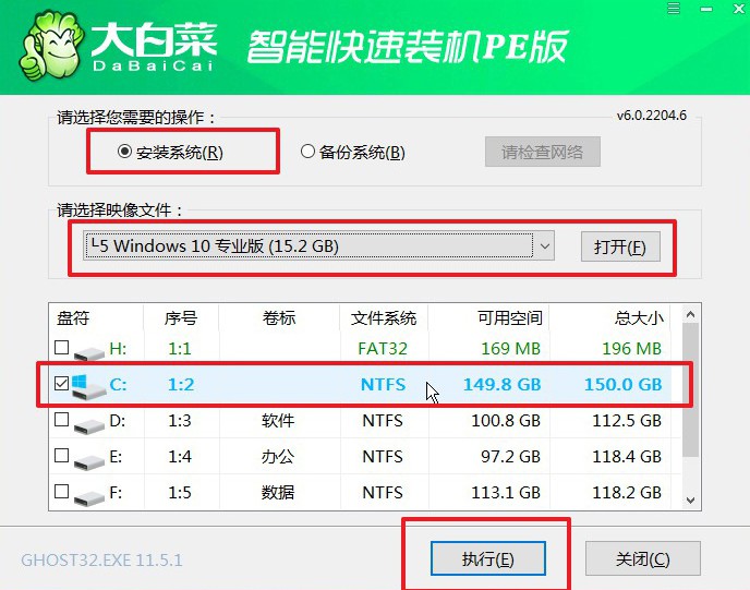

1、在大白菜装机工具中,选“安装系统”,找到win10系统镜像,选安装位置,点击“执行”进入系统重装。
