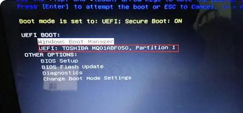

1、开始按F2进入BIOS,按F2进入BIOS页面,将BOOTSequence右侧选项的legacy改为uefi(注意这里改为uefi后,无论是组装win7还是win10,每个人都必须将系统分区改为gpt系统分区),然后点击进入的存储,如图所示;
注:把它改成uefigpt之后,我们用装机工具安装完毕,第一个启动项就会空出windowsmanagerboot的启动项,这就是uefi。正确引导gpt分区。

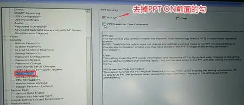

2、将pptsercurity转换到sercurity右侧PPTON前面的勾切,如图所示;
3、插入u盘启动盘。重启时,我们不断按住f12,打开快速正确的引导菜单栏,选择识别u盘运行回车键,从u盘运行,如图所示;
