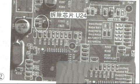

    收到同行送来的故障机壹台创维47L06RF型液晶电视,上电后蓝灯亮按键、遥控开机均无反应。拆机检查,发现该机电源板(板号为5800-P46TTS-02)上输出电压滤波电路中CS22、CS24已鼓包,多个焊点开裂。更换CS22、CS24并补焊相关焊点后试机,测试电源输出的5V待机电压正常且稳定,二次开机,仍无反应。断开主板与电源板之间的连线,在电源板的开/关机端与5V待机电压之间接一只4.7k的电阻,通电后,测得电源板输出各路电压均正常,由此判定故障在主板上。该机采用8DA5机芯,主板板号为5800-A8DA50-0050(图纸),其电路构架如图1所示。
         三极管Q18基极电压为0.6V,明显处于待机状态。测量U23(WT61P7)的供电正常,晶振Y6两脚电压分别为1.5V和1.7V (已起振),复位端3脚电压为0V,不正常,正常时应为高电平。断电后测3脚对地不短路,怀疑复位集成块U24损坏。由于无该复位IC更换,决定把U24拆下不用(如图2所示)。
        通电试机,发现马脚电压已上升到2.2V,Q18已截止,电源板上的开/关机端变为高电平,电源板输出的各组电压正常,屏上出现开机画面。上信号,图声具佳;反复进行开/关机操作,一切正常。编后语:在本例故障中,作者拆除了复位集成块U24,测单片机U23在上电后无复位脉冲输入,按理说U23的工作状态会紊乱,但作者称“反复进行开/关机操作,一切正常”。
        备注:是否真正一直正常不得而知,还有望本文作者及广大网友进一步探讨。
