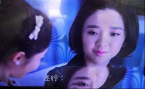

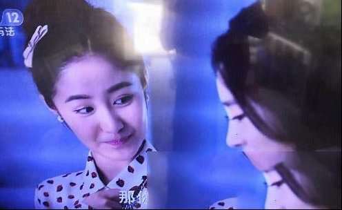

    收到同行送来的故障机壹台创维42E200E液晶电视,用户说电视的问题是有图有声,就是有很多的横线条遮住了画面,看能不能修好?我就当着用户在场试机,果然是在屏幕的中间有很多的横条,时有时无,好像是屏或屏线打火短路产生横线…就告知用户这个故障很复杂。
       如果是屏的问题就很难修好,叫客户心中有个准备,留下电话号码,修好或修不好方便通知他,其实这两天运气也不大好,遇到的都是遇雷击机,这不如今有遇到这台,估计也是难修复的屏的故障,不管怎么样也得打开捡查一下吧,开盖后直接捡测逻辑板电压,首先测量VGH:27.4V正常,VGL及其它电压都在正常的范围内。也清洗了逻辑板到主板的排线插头故障以旧,目测也没有看到有打火痕迹,心想肯定是屏内或耳朵的问题了,为了判断是哪一边,就断开左边屏线,右面就出现竖条线,证实了问题所在,到了这个份上真的有点想放异维修了,网上常看到大师们割耳朵修好电视,可以自己从来不割过,又没这方面的经验,也不敢啊,真的有点怕,无奈之下再用放大镜去一下那些检测点,真有一个VGH-ODD点,之前首先是检测VGH的都正常,也许大意漏过了这个点,便拿笔测量一下,一测问题就出来了:电压在27V到4V不停的变化,细看这个点是通去屏插座第9脚的,网上也有割一刀案例,何不拿来试一试?但是又怕割坏了线路,只好用拿个东西垫的方法试一试了,一试真的好了,图像也很清晰,放了一个下午图像依然靓丽,故障修复。
