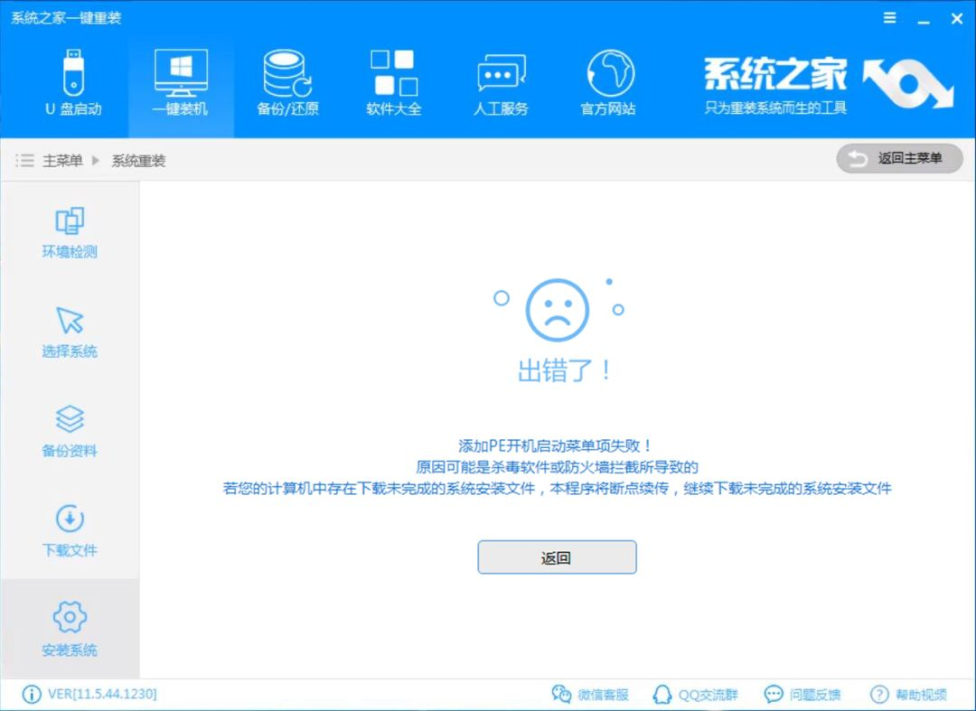

2、添加PE开机引导菜单失败
怎么修理:针对于这个问题,我们之前在用户计算机上做过测试,系统提示引导菜单已经被锁定,无法成功添加引导菜单,上述测试结果反映出引导菜单被某些软件枷锁导致此种情况。

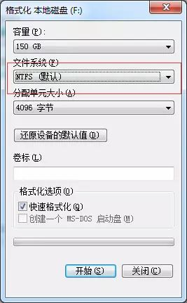

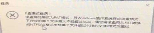

3、磁盘格式错误
怎么修理:将提示的那个盘磁盘格式转换成NTFS格式,可以直接右键格式化这个盘格式化时选择NTFS格式即可。
格式化会删除这个盘里面的所有东西,有资料先备份。

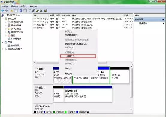

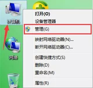

1、本地进行分区,右键“计算机”,打开“管理”界面。

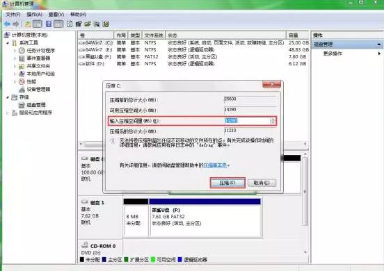

2、在弹出的“计算机管理”界面中,选择“磁盘管理”,右键C盘选择压缩卷。
3、在弹出的窗口中输入需要压缩的空间量,然后点击“压缩”。小编在这里输入的是默认的值,

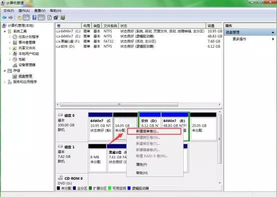

4、压缩完成后,会出现一个未分配的区域。右键选择新建简单卷,就可以出现一个新的盘符。
5、在弹出的“新建简单卷向导”中一直点击下一步并设置好相应的数值即可

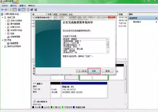

6、点击“完成”,这样一来就有了一个新加卷(H:),磁盘的分区到这里就成功了。
