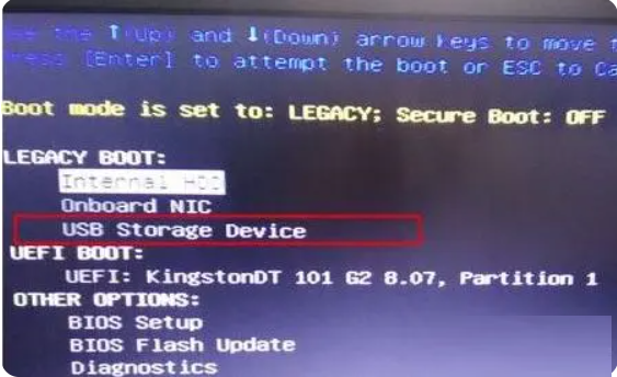

将U盘启动盘插入戴尔笔记本电脑,不断按启动快捷键F12、在启动界面中选择已识别的U盘启动项,如果U盘适用于U盘,legacy/uefi双模,将一起展示legacyboot和uefiboot,大家要根据实际情况选择,按回车进入即可。

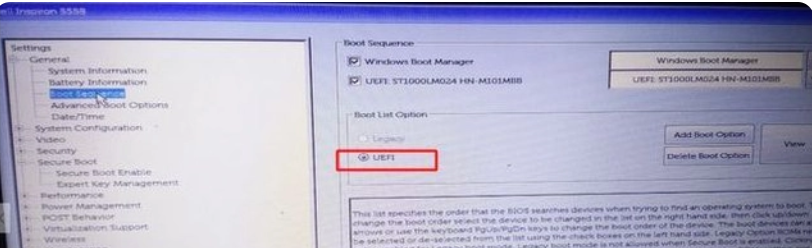

1.假如是基础uefi模式安装系统一般不需要修改bios,默认设置是bios,若要换回uefi,启动全过程按F2进bios,在General下,点一下BootSequence,BootListOption挑选UEFI。

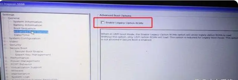

2.AdvancedBootOptions,撤销启用EnableLegacyOptionROMs。

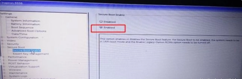

3.进行SecureBoot,点一下SecureBootEnable,挑选Enabled。

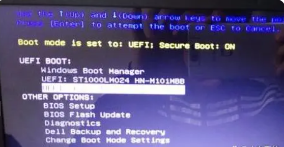

4.最后插入U盘启动盘,重新启动F12,挑选UEFIBOOT中的uefi启动U盘,回车键即可进入uefi模式U盘。

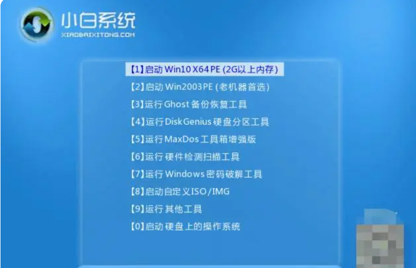

5.进入u盘启动盘后,可选择第一个u盘pe系统进到。
6.随后打开pe小白安装专用工具,选择必须安装到C盘的系统,等待安装关机重启到新桌面。
