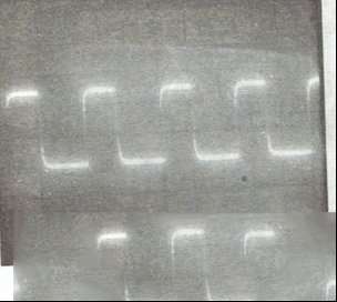

        5Vsb 电压一路加到U11②脚,另一路通过电阻R39加到U11的使能端⑦脚后电路起振,③脚(即储能电感L112的左端)产生幅度约为6Vp-p、周期约为3us的脉冲,如图2所示。U11内部的续流管对脉冲进行整流,在滤波电容CA13两端产生1.2V直流电压。

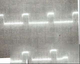

        5V常态电压的形成电路由U13 (ACT4060A )及外围元件构成。开关电源输出的12V电压一路加到U13②脚,另一路通过电阻R216加到使能端⑦脚,电路起振,③脚(即储能电感L110左端)产生幅度约为13Vp-p、周期约为2.4us的脉冲,如图3所示。
