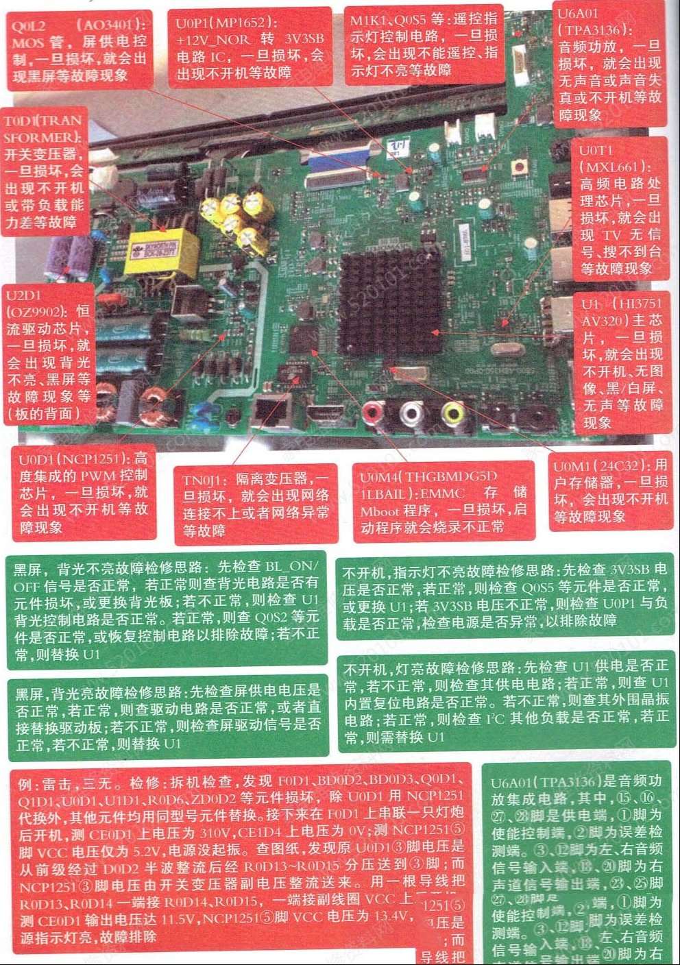

    创维8H35机芯液晶彩电信号处理电路的供电系统结构框图如图1所示。电源送来+12VNOR供电,经各稳压电路稳压或变换电路变压后,送给相应的电路。+12V NOR供电分七路一路经F6OA1给U6A01(TPA3136)电路供电:一路经Q0L2得到vCC PANEL,给屏驱动电路供电:一路经UOP4(MP1652)变换得到1V5 DDR3,给主芯片内置DDR电路等供电:一路经UOP2( MP1652变换得到CPU 1V1, 给主芯片中的CPU电路等供电;一路经UOP3(MP1653)变换得到VDD 1V1,给主芯片中的GPU等电路供电;一路经U0P5( MP1652 )变换得到+5V USB,给USB、WIFI等电路供电;一路经U0P1(MP1652)变换得到+3V3 SB,给主芯片、遥控电路等供电。+3V3 SB供电经Q0P1(AO3401A )得到3V3,给主芯片、高频头、UOMI等相关电路供电。

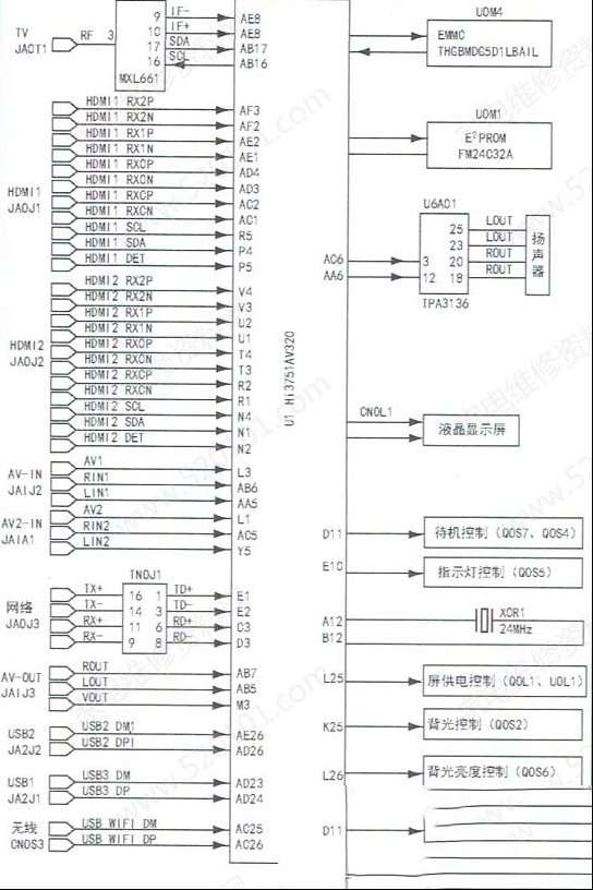

          创维8H35机芯信号处理电路系统结构框图如图2所示。U1(Hi3751AV320)为 主芯片,UOM4( THGBMDG5D1LBAIL )为EMMC, UOM1(24C32)为EPROM, U6A01(TPA3136 )为音频功放。
         开机步骤:通电,电源输出+12V为主板电路供电,+12V NOR电压经UOP1 (MP1652)变换得到3V3SB电压,给主芯片U1(Hi3751AV320)及其内置复位电路供电;U1经上电和复位后,外围晶振开始振荡,U1中的待机小CPU开始启动工作;U1输出PWRON/OFF开机信号,送往3V待机电源管理电路得到的3V3供电给主芯片U1及相关电路供电;+12V NOR电压经U0P2 (MP1652) 变换得到CPU 1V1,经U0P3(MP1653)变换得到VDD 1V1,均供给主芯片U1内核;+12V NOR电压经U0P4(MP1652)变换得到1V5 DDR3,供给U1内部DDR电路;U1主控系统启动,从EPROM存储器中读取状态数据。如果是待机状态信息,则进入待机,主板系统由U1中的待机小CPU接管;如果为开机状态信息,主控系统与U1内部DDR,UOM4(EMMC )进行通讯,运行UOM4中的Mboot(启动代码),将EMMC中的主程序装载到U1内部DDR中,并运行。主控系统对EMMC、EPROM、DDR进行初始化,初始化完成后,系统处于开机状态。
