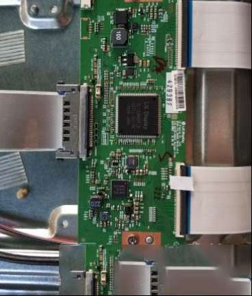

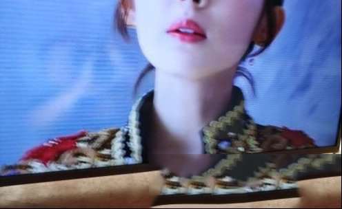

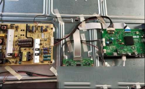

摘要: 收到同行送来的故障机壹台创维43E6000电视来修,故障表现为伴音正常,图像跳动乱闪,有时屏幕变了浅黄色,字符跳动,屏幕下方出现黑色横线条闪动,判断屏幕故障。拆机直奔逻辑板,测量上屏电压12V正常,VGL电压-5V,VGH ...
    收到同行送来的故障机壹台创维43E6000电视来修,故障表现为伴音正常,图像跳动乱闪,有时屏幕变了浅黄色,字符跳动,屏幕下方出现黑色横线条闪动,判断屏幕故障。拆机直奔逻辑板,测量上屏电压12V正常,VGL电压-5V,VGH电压28V。此时观察图像还是跳动,老办法拆掉左边屏线,屏幕一半黑屏,一半白屏。再拆右边屏线,一半白屏一半出图像正常了,屏幕故障无疑,查屏参LG屏,似乎没有可修的地方,只能贴纸片解决了,剪了一小条纸片贴上去,全屏正常图像出来了,故障修复。
