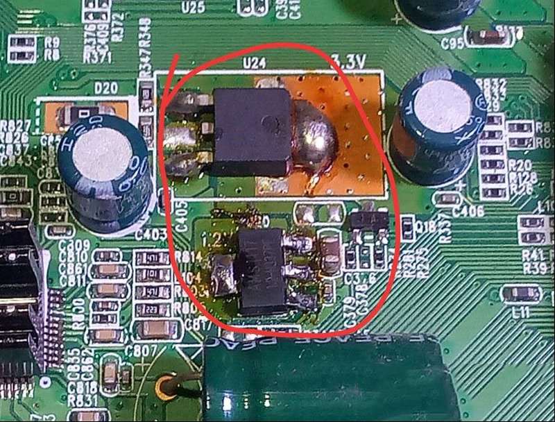

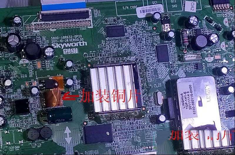

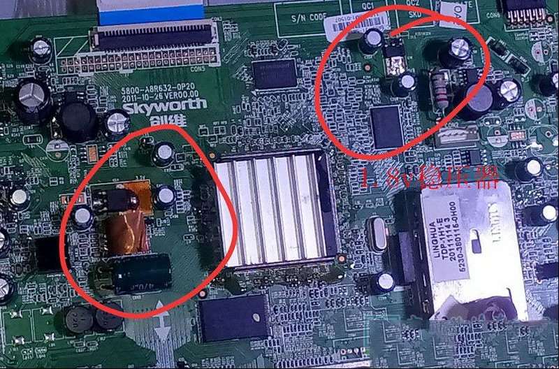

创维32E61HR液晶电视开机几秒后黑屏的检修思路
2023-4-28 12:15| 发布者: 开心| 查看: 103| 评论: 0
摘要: 最近收到同行送来的故障机壹台创维32E61HR液晶电视,故障现像是开机有时能开启,但几秒就黑屏,看故障现像说明程序是好的,后测各组电压时发现1.8V和1.2V电压不稳定。最后将这两种稳压器更换后机器正常工作,故障修复。 ...
