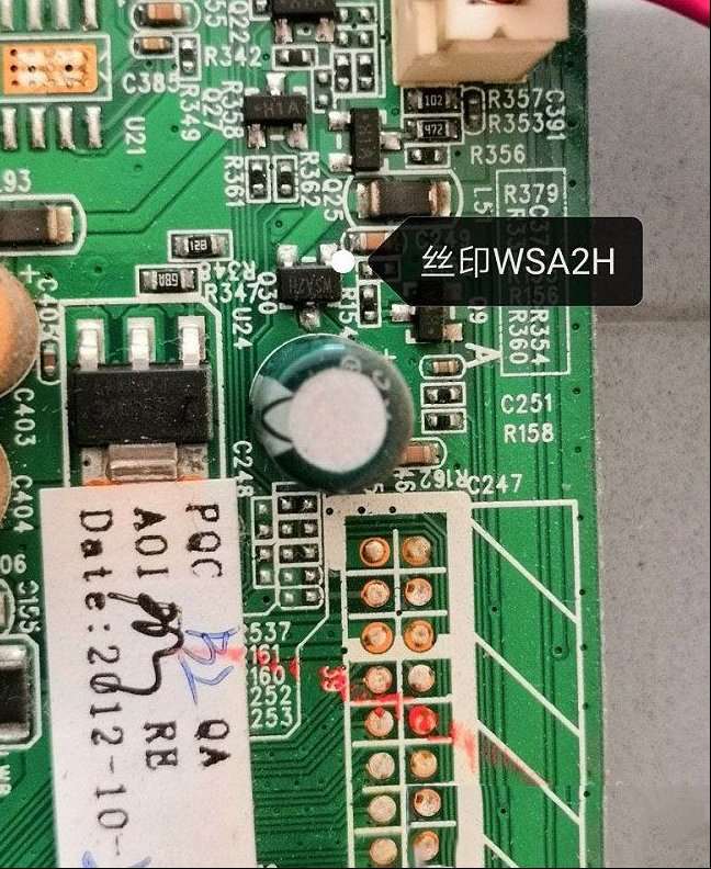

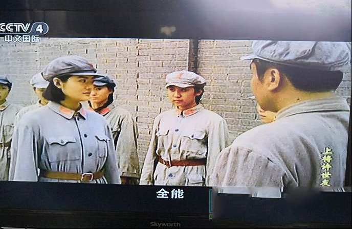

摘要: 最近收到同行送来的故障机壹台创维32E500液晶电视,故障表现为开机屏幕灰屏,遥控开关机,声音都正常,本故障原因应该在主板逻辑板电路。仪表检测上屏供电只有8V,拔掉逻辑板排线12V正常,难道故障在逻辑板,用仪表也没扫 ...

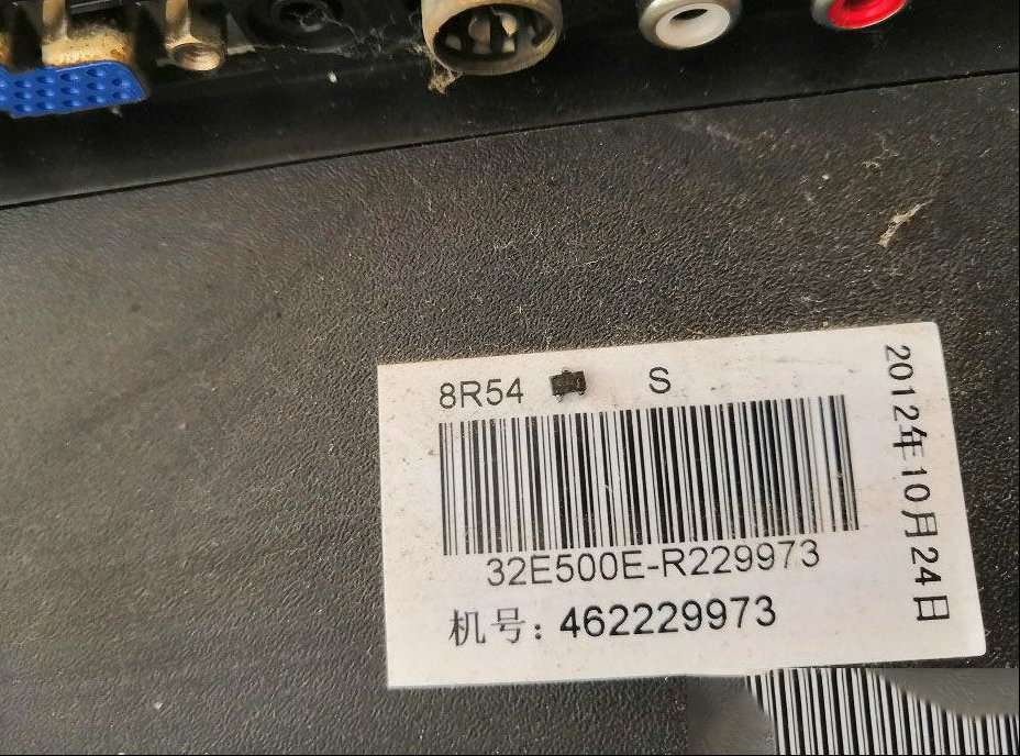

    最近收到同行送来的故障机壹台创维32E500液晶电视,故障表现为开机屏幕灰屏,遥控开关机,声音都正常,本故障原因应该在主板逻辑板电路。仪表检测上屏供电只有8V,拔掉逻辑板排线12V正常,难道故障在逻辑板,用仪表也没扫到雷,插上排线,发现Q30输入电压12V正常,输出电压8V,原机Q30是WSA2H贴片手上没有,于是用WSA5K代替,故障机修到这里,终于修好值得探讨。。
