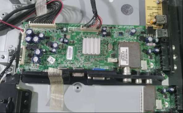

摘要: 一同行送来的收到其他维修同行的一台创维32E500E液晶电视,故障是没有声音,主板伴音部分被焊过乱七八糟的。在我维修部里,马上洗板水洗洗,看着舒服多了。首先开机,用手触摸伴音部分喇叭能发出“吱吱吱”干扰声!说明伴 ...
    一同行送来的收到其他维修同行的一台创维32E500E液晶电视,故障是没有声音,主板伴音部分被焊过乱七八糟的。在我维修部里,马上洗板水洗洗,看着舒服多了。首先开机,用手触摸伴音部分喇叭能发出“吱吱吱”干扰声!说明伴音电路应该没问题,马上断电,焊下用户存储器试试。(手动调到AV1)久违的伴音出来了,原来是用户存储器故障,清空存储器装机试机一切正常。另外该机按键基本失灵,顺便把按键全部换掉。
