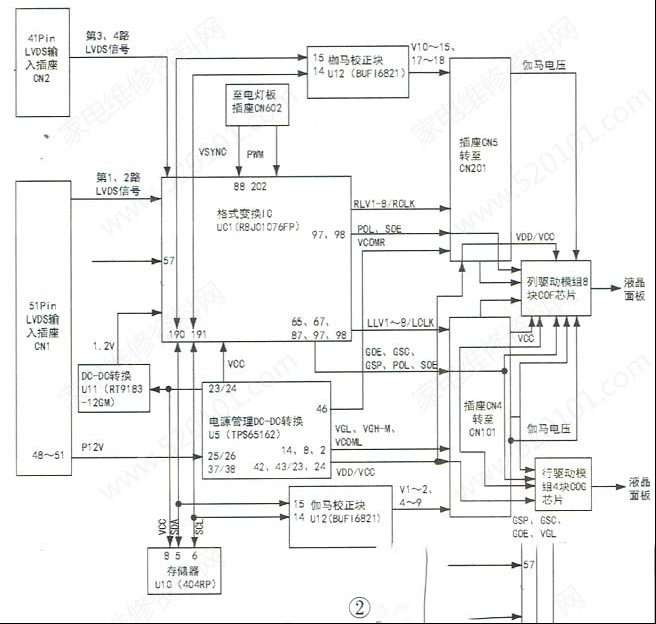

         屏驱动板信号及电压流程如图2所示。
         (1) 屏驱动板电压形成及信号控制处理工作原理屏驱动板电压形成:由信号主板输入的上屏电压VLCD-12V通过51Pin上屏插座CN1的48~51脚,经保险F1(3.0A/125V)得到12V电压,直接送入电源管理DC-DC转换块U5(TPS65162)的25、26、37、38脚,正常工作后,产生vcc(3.32V)电压从U5的23、24脚输出,分别加至:LVDS接收、格式变换和时序控制块UC1(R8J01076FP)的54、55、69、77、78、80、81、83、84、91、95、10、104、108、116、126、135、136、146、154、159、163、167、171、173、176、181、183、187、189、196、198、205、208脚;存储器U10( 404RP )的⑧脚;DC-DC转换块U11(RT9183-12GM)的③脚,再由U10三端稳压形成1.2V 电压加至UC1的59、71、81、93、161、169、185、194脚;插座CN4的53、54脚和CN5的⑦、⑧脚,而后转至左右数据驱动板CN101的⑦、⑧脚和CN201的53、54脚。

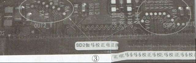

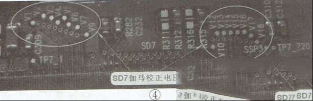

     伽马校正块U12( BUF16821 )的13脚得到从电源管理块U5(TPS65162)产生的VCC(3.32V)电压后,内部开始正常工作,形成不同等级的伽马校正电压V1、V2、V4、V5、V6、V7、V8、V9,分别从U12的②、③、④、⑤、⑥、⑦、10、11输出,加至插座CN4的⑦、⑧、⑨、10、11、12、13、14脚,再转至左/右数据驱动板COF软排线中的SD2/SD7上,如图3、图4所示,而伽马校正电压V10.V11、V12、V13、14V、V15、V17、V18,分别从U1220、21、22、25、26、27脚输出,加至插座CN5的47、48、49、50、51、52、53、54脚,再转至左/右数据驱动板COF软排线中的SD2/SD7上,最终控制液晶面板,形成不同层次的灰阶,显示均匀亮度光栅。

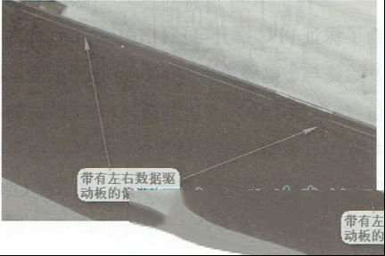

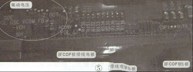

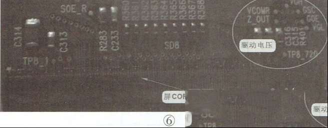

     从UC1的97、98脚产生的POL(液晶分子激活电压)、SOE(源极输出使能)驱动控制信号,分别加至插座CN5的23脚/CN4的21脚、CN5的24脚,而后送入左右数据驱动板的COF处理芯片中,控制完成液晶面板的亮度显示。从UC1的的65、67、97、98脚产生的GOE(栅极输出使能)、GSC(栅极时钟脉冲)、GSP(栅极启动脉冲)、POL(液晶分子激活电压)、SOE(源极输出使能)驱动控制信号,加至插座CN4的16、18、20、21脚和插座CN5的18、20、22脚再转经左/右数据驱动板中的插座CN101/CN201,后至左/右数据驱动模组SD1和SD8的COF软排线电极(如图5、图6和带有左1右数据驱动板的偏光片图7所示),再转至左/右各4块扫描驱动模组COG(芯片封装有:移位寄存器、逻辑电路、电位转移器、缓冲放大器),通过控制垂直方向扫描的同步信号和时钟信号在移位寄存器输出状态的时间,即可循序地逐条输出开启或关闭对应扫描线的逻辑状态,加上低电位转移成高开电压或低关负电压,再加上缓冲放大器,以增大驱动能力,共同控制完成液晶面板水平方向的扫描显示。
        提示:此款型号的液晶面板需要左右4块扫描驱动IC,每块扫描驱动IC可驱动135条扫描线,共1080条扫描线,而像数电极电压需要8块数据驱动IC,可驱动240条数据线,共1920条数据线,即最大支持分辨率为1920X1080。

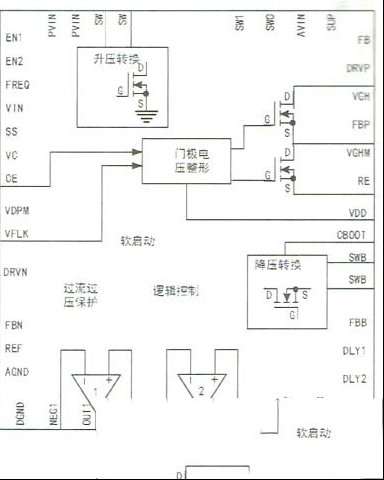

        (1)电源管理块U5(TPS65162)
        其内部框图如图8所示,其主要特点:输入电压范围8V~14.4V,软启动电路, 500kHz/750kHz固定开关频率,升压、降压转换,电流电压保护,正负电荷泵(栅极电压)VGH、VGL电压形成,内含两个高速运算放大器。

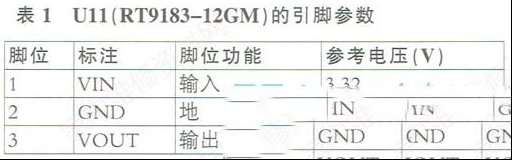

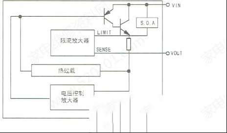

        (2)DC-DC电压转换块U11 (RT9183-12GM )
        内部框图如图9所示,引脚参数如表1所示。

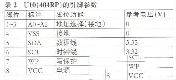

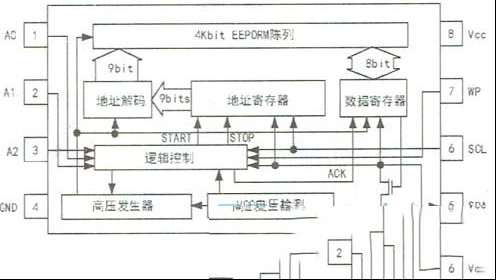

  (3)存储器U10( 404RP )
        404RP是一个512x8bit可擦除、可编程的存储器,内部框图如图10所示,引脚参数如表2所示。

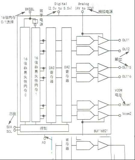

  (4)伽马校正块U12(BUF16821 )
        特点:10bit分辨率,提供16通道可编程伽马电压和2通道可编程vCOM电压,16倍速可擦写非易失性内存,模拟电源范围9V~20V,数字电源范围2V~5.5V。其内部框图如图11所示,引脚参数如表3所示。

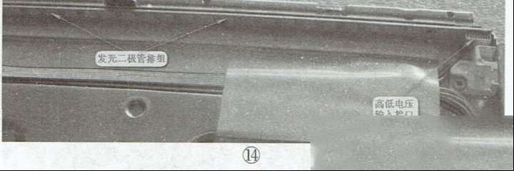

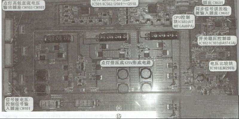

         LG屏LC470WUL-STB1(ELED)内部侧部发光二极管排组如图14所示,该机背光驱动板型号为:6917L-0021A,实物如图15所示。
        该屏仍是通过背光激发液晶,由液晶面板作为终端显示系统,只不过背光源采用发光二极管(LED )组成的有源矩阵背光板,分布于侧部,再经过导光板,使光线均匀反射于液晶面板上,最终显示图像。

  (1)接口电路从主板插座输入背光驱动板上插座CN101的信号有:①~⑤脚(VIN)为供电24V电压;⑥~10脚( GND )接地;11脚( Vbr-A )为模拟调光电压;12脚(ON/OFF)为背光驱动板开启控制电压;13脚(Vbr-B )为突发调光电压;14脚(FAULT)为误差检测信号控制输出。
      插座CN102/CN103:提供给背光板发光二极管灯串的高低直流电压,即CN102的①脚和⑧脚由第3组倍压电路形成的+125V电压,CN102的②~⑦脚、⑨~11脚为驱动IC501形成的低压提供给LED灯串,CN102的②脚和CN103的①脚由第2组倍压电路形成的+125V电压,CN103的⑤脚和②脚由第1组倍压电路形成的+125V电压,而CN103的②④脚、⑥~11脚为驱动IC502形成的低压提供给LED灯串。
      插座CN602:驱动板与背光驱动板之间同步信号和误差控制信号的连接插座。若驱动板发生故障,将通过插座CN602反馈至背光驱动板中的CPU,使其停止工作而保护。
(2)倍压电路和低压驱动电路
  要驱动背光灯板上的发光二极管灯串,必须施加一定的高压(+125V),所以背光驱动板上采用了三组倍压整流电路,即L201/L202/D202/D203/D204/C204/C202/C209/C210/C211,L301/L302/D302/D303/D304/C304/C302/C309/C310/C311, L401/L402/D402/D403/D404/C404/C402/C409/C410/C411组成的电路。
      另外,还需低压驱动电路形成低压来控制发光二极管灯串,即IC501(AS3693A )/Q501~Q509/IC502( AS3693A )/Q510~Q518组成的电路。(
3)CPU控制处理、开关稳压控制及双电压比较放大电路
      IC601 ( ATMEGA48PA )/Y601 (18.432MHz)与外围元件组成CPU及软件控制电路;IC102/1C203( BA9743A)与外围元件组成开关稳压控制电路;IC101 (LM2903 )/Q106/Q107/Q108与外围元件组成双电压比较放大电路。

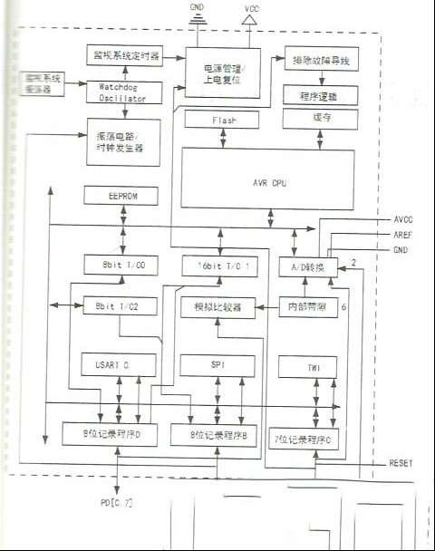

    (1) CPU及FLASH控制IC:IC602 (AT-MEGA48PA)
      该IC是一款高性能、低能耗的8位微控制器,内置32X8通用工作寄存器、一个16位定时器及独立分频器等,内部结构如图16所示。

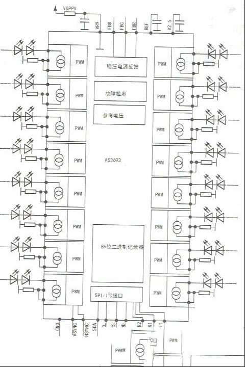

       (2)背光驱动电压控制IC:AS3693AAS3693A
        是一款16通道高精密LED内置的PWM发生器,以控制液晶面板背光驱动。当接受适当电压时,每个通道均可以通过内置的PWM发生器实现完全独立的控制,还可通过SPI/PC总线进行控制。该器件还内置有热关断及LED开路和短路控制。芯片内部结构如图17所示。

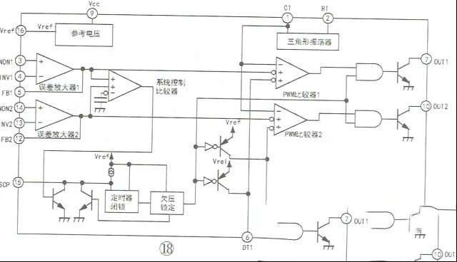

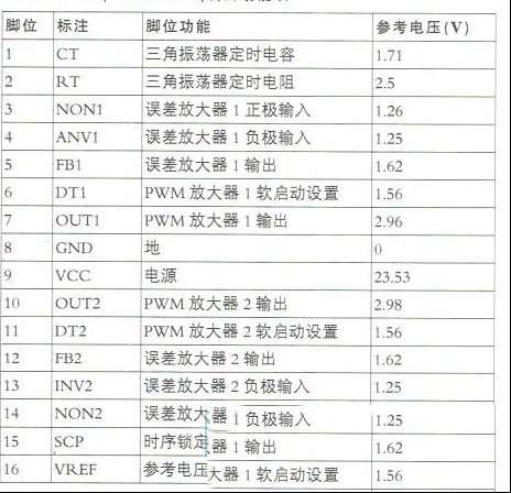

       (3)通道开关稳压控制IC-BA9743AFV
        BA9743AFV采用脉冲宽度调制(PWM)系统,两通道可直接进行DC-DC转换,并且内置参考电压电流、定时器闭锁、短路保护电路、防止低压输入时发生故障的电路。芯片内部结构如图18所示,电压功能参考表如表4所示。

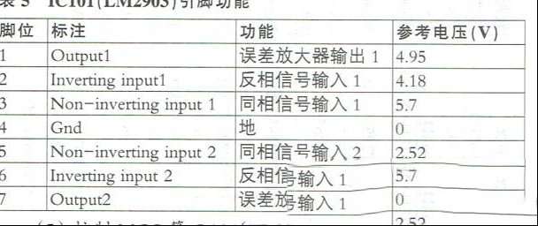

        (4 )低功耗双电压比较IC-LM2903
       LM2903内置两个独立的低功耗、电压比较放大器,共用一个电源输入。芯片内部结构如图19所示,电压功能参考表如表5所示。

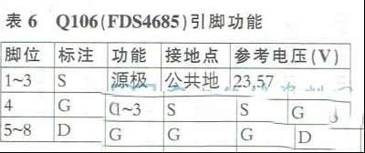

        其内部结构如图20所示,电压功能参考表如表6所示。
